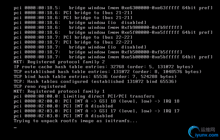

3.安装测试效果图:
新建虚拟机修改bios将启动模式设置为网络启动:
