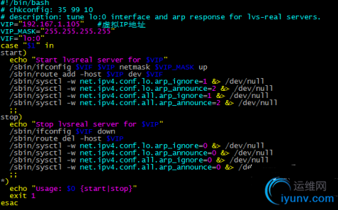

real_server配置禁止ARP相应的请求,较比如下加到开机启动即可
    注意 修改变量VIP
