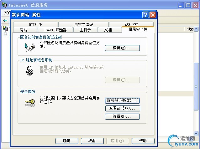

  1、在IIS中的网站下,右键鼠标,在弹出的网站属性中选择目录安全选项卡,选择安全通信中的服务器证书。

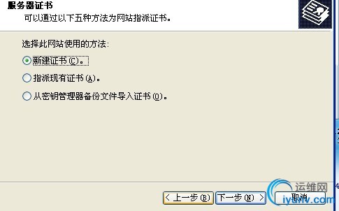

  2、在弹出框中选择新建证书,如果你已经有一个服务器证书可以选择指派现有证书。

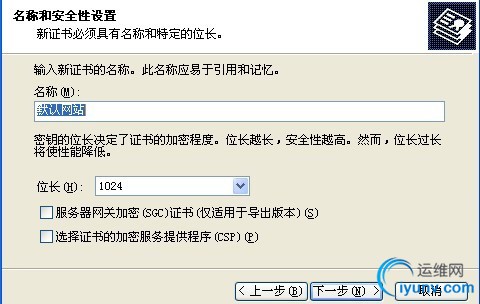

  3、接下来一般都可以一路默认。

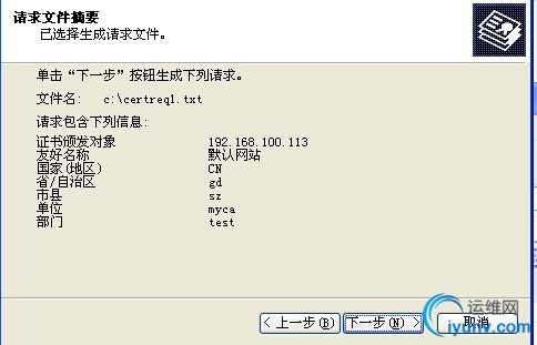

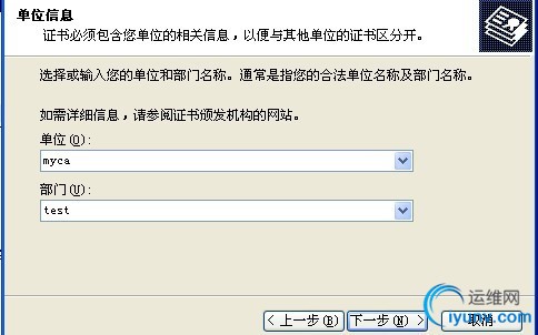

  4、接下来要填写单位和部门,这个信息是待会制作证书必须的,所以需要记录好。

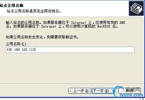

  5、接下来是SSL证书最重要的一环了,标准称呼站点公用名称,实际就是的网站地址。这个就是接收端验证服务端SSL证书的关键,也是制作证书必须的,也要记录好。

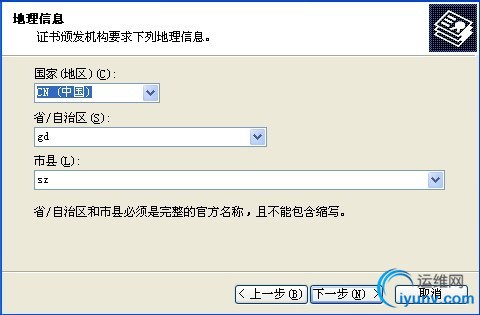

  6、接下来填写证书颁发机构要求的地理信息,这个也是证书制作必须的,要记录好。

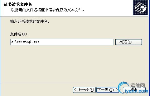

7、填好上面的部分后就会生成一个证书签名请求CSR,里面是你之前填写的信息的Base64编码 ,默认存放到C盘下,你也可以指定位置,这个也是制作证书所必须的,要存放好。这里我命名为certreq1.txt。接下来就完成了。

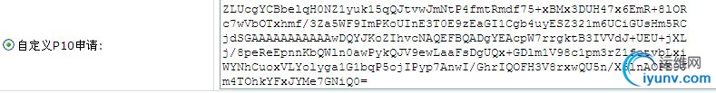

  8、接下来就该制证了,制作只能在有签发电子证书资质的机构去制证;我这里在公司的测试RA中为自己签发一张SSL证书,具体步骤这里就不详述了。这里有个地方是要注意的,证书主题是有正序主题和逆序主题,我这个是逆序主题,根据我之前在IIS里面填的内容,我的证书的主题为:C=CN,ST=gd,L=sz,O=myca,OU=test,CN=192.168.100.113,这个是满足X509命名规则的证书主题。填完完整的信息后就该制证了,填入P10请求,就是之前生成的证书签名请求CSR,把里面内容复制到P10。

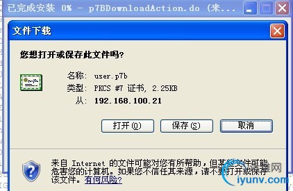

  9、制证完成后就可以下载证书,证书会保存为.p7b文件,里面包含一个或多个证书,一般包含本证书和它的根证书。下载保存到本地。

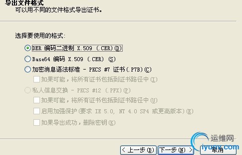

里面有这次签发的SSL证书和根证书。在服务器证书上右键,选择“所有任务”->“导出”,将这张证书导出。选择DER编码二进制,导出为一个.cer文件。下一步会使用,这里我命名为113_test.cer。

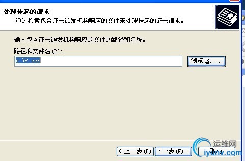

  10、接下来在IIS里面完成之前未完成的操作。还是选择IIS网站属性里面的目录安全性选项卡,选择服务器证书,这个时候会有如下图所示:
 直接下一步
 选择之前导出的证书,113_test.cer。下一步就OK了。到这个地方,SSL证书就已经成功安装到了IIS中,不过需要设置才能启用。

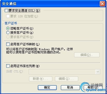

  11、下面来启用SSL证书,指定IIS中的内容使用https来访问,接下来我们选择"目录安全选项卡"中"安全通信"中的“编辑”按钮,出现如下图的界面。如果需要网站或者虚拟目录使用https来访问,要勾选“要求安全通道(SSL)”,“客户证书”中,“忽略客户证书”则表示这个网站或者虚拟目录是单向验证,服务端不会验证客户端的证书。如果勾选“要求客户证书”则为双向,要握手成功的话,客户端要成功验证服务端证书,服务端也要验证客服端的证书。一般我们都会选择单向SSL。
