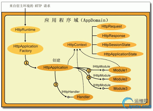

  当Http请求进入 Asp.Net Runtime以后,它的管道由托管模块(NOTE:Managed Modules)和处理程序(NOTE:Handlers)组成,并且由管道来处理这个 Http请求。
  图4. 理解 Http 管道
  我们按编号来看一下这幅图中的数据是如何流动的。
  1. HttpRuntime将Http请求转交给 HttpApplication,HttpApplication代表着程序员创建的Web应用程序。HttpApplication创建针对此Http请求的 HttpContext对象,这些对象包含了关于此请求的诸多其他对象,主要是HttpRequest、HttpResponse、HttpSessionState等。这些对象在程序中可以通过Page类或者Context类进行访问。、
  2. 接下来Http请求通过一系列Module,这些Module对Http请求具有完全的控制权。这些Module可以做一些执行某个实际工作前的事情
  3. Http请求经过所有的Module之后,它会被HttpHandler处理。在这一步,执行实际的一些操作,通常也就是.aspx页面所完成的业务逻辑。可能你会觉得在创建.aspx页面并没有体会到这一过程,但是,你一定知道,.aspx 页面继承自Page类,我们看一下Page类的签名:
    // 代码省略
  可以看到,Page类实现了IHttpHandler接口,HttpHandler也是Http请求处理的最底层。
  4.HttpHandler处理完以后,Http请求再一次回到Module,此时Module可以做一些某个工作已经完成了之后的事情。
  如果我们将注意力只集中在Http请求、HttpHandler和HttpModule上,不去考虑HttpContext和HttpApplication,那么图4.可以简化成下面这样:
