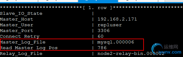

解决方法:
> stop slave;
> show slave status\G
记录下当前复制到哪里了,如下图红色部分:
> change master to MASTER_AUTO_POSITION=0;      # 设置为0关闭这个选项,这个选项是GTID复制才用到的。

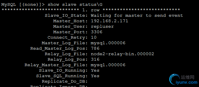

> start slave;
> show slave status\G 验证下是否IO/SQL都是YES状态。如下图,我们已经将GTID复制的转成传统模式了。
