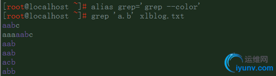

    基本正则表达式由能够实现不同功能的元字符组成,下面按照元字符不同的作用分别说明,为了方便看出匹配到的内容,我们先给grep一个别名,就是用上面的--color选项,能够高亮显示出匹配到的内容,匹配到的内容会以紫色显示。

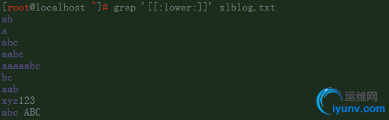

[a-z],[[:lower:]]集合内的任意单个小写字母

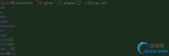

[a-zA-Z],[[:alpha:]]集合内的任意单个字母

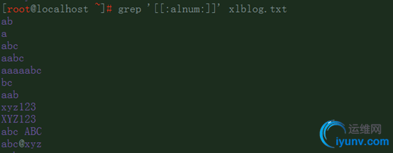

[a-zA-Z0-9],[[:alnum:]]]集合内的任意单个字母数字

    . : 匹配任意单个字符
       aab,ab,acb等都可以匹配到,即为搜索xlblog.txt中含有“ab中间有一个任意字符”的行

              [[:lower:]], [a-z]:匹配单个小写字母;

              [[:alpha:]], [a-zA-Z]:匹配单个字母;
            [[:alnum:]], [0-9a-zA-Z]:匹配单个数字字母,两个都可以实现这个功能;

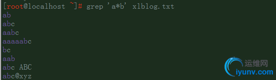

         *:匹配其前面的字符任一次,即表示0次、1次或多次;
       *前面的字符a出现0次或者多次,而且其后紧跟字符b,所以ab,aab,aaaaab,bc等都可以匹配到,acb就不能匹配到,因为a与b之间不是相邻的。

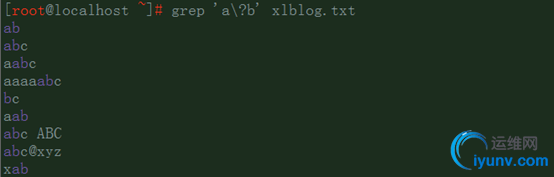

    \?:匹配其前面的字符0次或者一次,这里要注意只有紫色的部分匹配到了,虽然前面有很多个a,但是因为ab匹配到了,所以整行显示出来了。

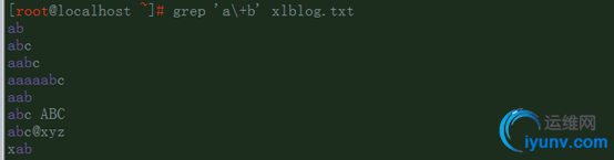

    \+:匹配其前面的字符出现至少1次;

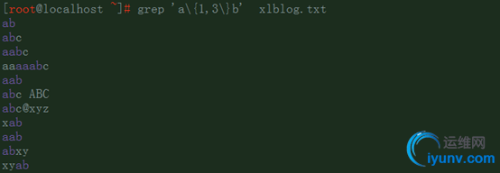

    \{m,n\}:匹配其前面的字符至少m次,至多n次;
        ab,aab,aaab,aaaaaab像这样的都是可以匹配到的,对于aaaaab可能会有疑问,其实只是匹配到了aaab,因为aaab在aaaaaab这一行中,所以整行都显示出来了,紫色的部分是匹配到的内容。

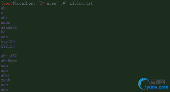

       那么“.*”代表什么呢?很明显,匹配任意单个字符,所有的字符都被匹配到了;

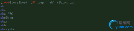

^行首锚定,出现在模式的最左侧

        ^: 行首锚定,写在模式的最左侧,^ab’即为匹配以a开头的后面跟了b的字符;

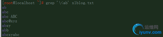

      \<:词首锚定, \b,出现在要查找的单词模式的左侧;
       “\<ab”只有作为一个单词的词首的ab才能被匹配上,像xab,aab就不会匹配到;

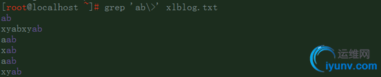

        \>:词尾锚定, \b,出现在要查找的单词模式的右侧;
       如cab,aaab,像abb,acb,abc就不能被匹配上;
