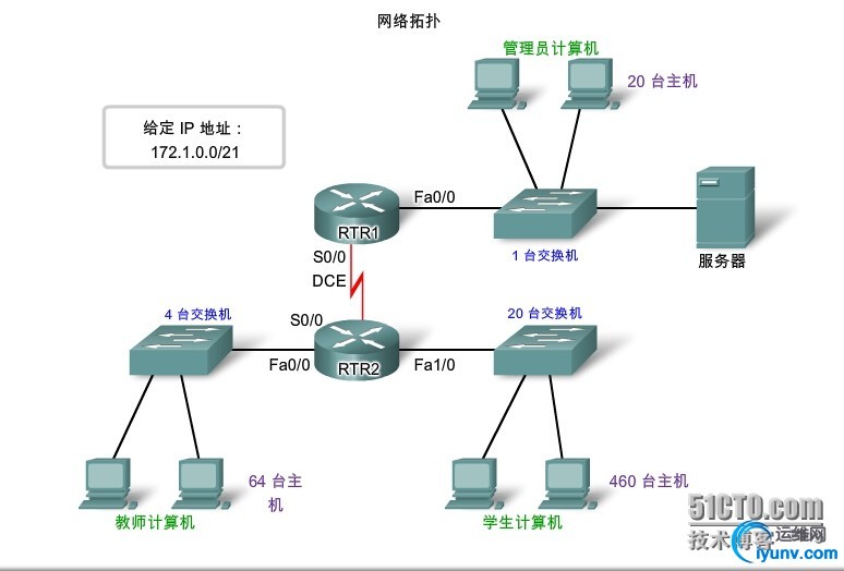

案列分析
学生 LAN
学生计算机:460
路由器(LAN 网关):1
交换机(管理):20
学生子网合计:481
教师 LAN
教师计算机:64
路由器(LAN 网关):1
交换机(管理):4
教师子网合计:69
管理员 LAN
管理员计算机:20
服务器:1
路由器(LAN 网关):1
交换机(管理):1
管理员子网合计:23
WAN
路由器间的 WAN:2
WAN 合计:2

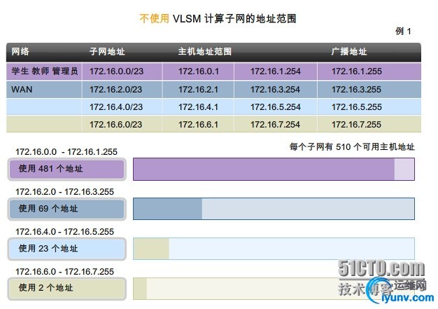

由于此网际网络中有四个网络,因此需要各有 512 个地址的四个地址块,共计 2048 个地址。我们将使用地址块 172.16.0.0 /23,它可提供从 172.16.0.0 到 172.16.7.255 范围内的地址。
下面来分析网络的地址计算:
地址:172.16.0.0
二进制表示:
10101100.00010000.00000000.00000000
掩码:255.255.254.0
以二进制表示 23 个位:
11111111.11111111.11111110.00000000
此掩码提供的四个地址范围如图所示。
学生 LAN
学生网络地址块的值应为:
172.16.0.1 到 172.16.1.254,广播地址为 172.16.1.255。
管理员 LAN
管理员网络总共需要 66 个地址。此地址块 512 个地址中的其余地址将不会使用。管理员网络的值为:
172.16.2.1 到 172.16.3.254,广播地址为 172.16.3.255。
教师 LAN
将地址块 172.16.4.0 /23. 分配给教师 LAN,分配的地址范围是:
172.16.4.1 到 172.16.5.254,广播地址为 172.16.5.255。
教师 LAN 的 512 个地址中,实际使用的只有 23 个。
WAN
在 WAN 中,两台路由器之间存在一个点对点连接。此网络只需要两个 IPv4 地址,分配给此串行链路中的路由器。如图所示,将此地址块分配给 WAN 链路浪费了 508 个地址。
