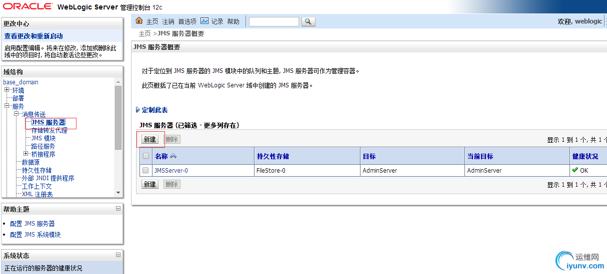

1.1.1配置Jms服务器
       首先我们需要配置一个Jms服务器。在控制台左边的域结构下面找到对应的域,进入到服务->消息传送->Jms服务器,如下图所示。
       然后在右边出现的列表点击“新建”按钮进入新建Jms服务器的导航页面,之后根据提示一步一步操作即可。
