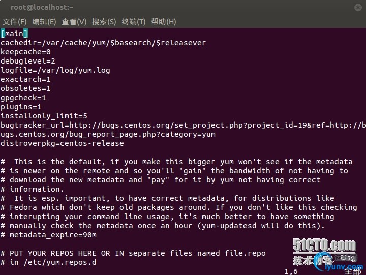

        它的配置文件由两部分组成:主配置文件和其他配置文件
        主配置文件:
        这个文中定义了使用yum安装时的缓存文件保存的目录,是否保留安装完成后rpm包,日志文件路径,是否启用插件,是否校验包的完整性等一些内容,我们可以看到最后两行内容,告诉了我们yum仓库的其他配置文件的路径在/etc/yum.repos.d/这个目录下。

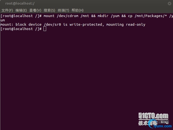

        0x01    挂载光盘并复制Packages里面的程序包到本地
        这里我将多个命令写到了一起,中间加&&代表前一个命令执行成功后才继续执行下一个命令,否则不执行。在复制的过程中可能会很慢,请耐心等待。

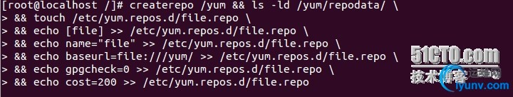

        0x02    接下来看看有没有安装createrepo程序,如果没有安装使用 rpm -ivh 安装一下,我这里安装过了就不演示安装了。使用createrepo创建repodata 速度有点慢,耐心等待。 wKioL1R6-G-SlD39AAGMJaSL2ec822.jpg
        这里我又将多个命令写到一起了,慢慢解释。
        createrepo这个命令我们只需要在后面加上rpm包所在的目录即可,这里不用任何参数,同样的 && 和上面一样上一个执行成功才会执行下一个,ls -ld /yum/repodata/这个目录就是上一条命令执行成功后的结果如果有这个目录则说明创建成功。这里为了方便观赏我用了“”来换行(平时如果不加则是命令执行加上就会换行并且继续输入内容)
        第二行的内容是创建一个配置文件,我们所有的yum仓库配置文件(除主配置文件外)都在/etc/yum.repos.d/这个目录下并且以repo结尾的,同样后面使用“”来进行换行
        从第三行开始到最后一行都可以直接使用编辑器来编辑这个文件来写配置我全部用echo 输出内容并且追加到这个文件里面去了
        配置文件的主要内容为:
        仓库ID为:file,仓库名字为:file,仓库地址:file:///yum/,不检查完整性,开销为200,(这个开销默认值为1000,其实就是设置仓库优先级的。。。这个值越低表示优先使用此仓库),这样就创建完成了。然后就是验证是否创建成功。

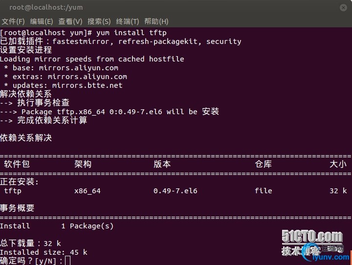

        随便找个程序来用yum安装一下或者使用yum repolist来列出所有的yum仓库如果有我们创建的仓库即为创建成功
        到这里我们的yum仓库就算是正式搭建完成了,下面来介绍一下配置yum仓库的高级用法
