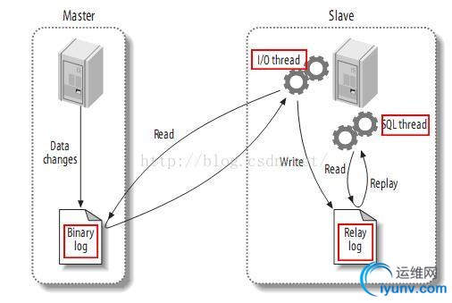

一、mysql同步原理
1、mysql主库在事务提交时将数据变更作为时间记录到二进制日志(binary log)中;
2、slave IO线程将master的binary log events读写到它的中继(Relay log);
3、slave SQL进程读取Relay log,将重做记录数据到数据库中。
