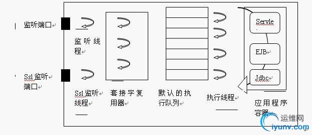

weblogic Server内部结构图:
(一)  原理简单说明
服务器启动,就会绑定到相应的端口,并为一个端口分配一个线程以接受连接请求,一旦服务器接受到连接请求并建立好连接以后,监听线程将处理权交给套接字复用器,套接字复用器进行一定的处理,并会负责选择利用那个执行队列并将请求置入其中。当有一个请求进入执行队列,就会有一个空闲的执行县城从该队列里面取走并向调用者返回结果。
