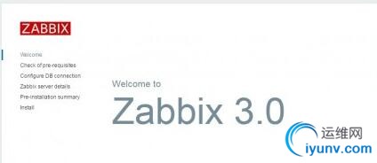

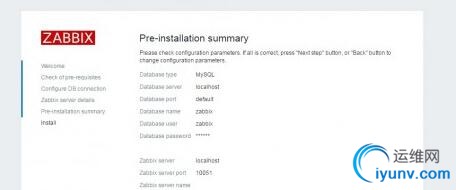

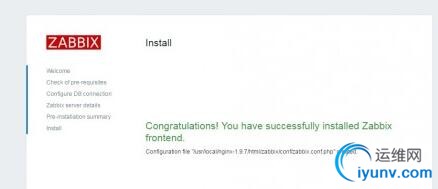

发表于 2017-2-15 09:39:15 | 显示全部楼层 |阅读模式

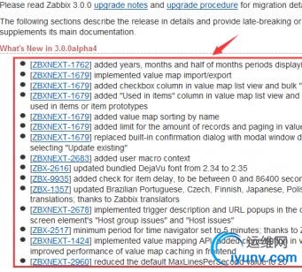

Zabbix3.0界面焕然一新,一改10多年的老面孔,alpha4的更新具体记录下:http://www.zabbix.com/rn3.0.0alpha4.php
What's New in 3.0.0alpha4
Zabbix 3.0安装过程与2.x的变化类似,但又少许需要注意的坑(以下标红的),否则会坑的不行。。。
基础环境:
CentOS 6.6 X64
Nginx:1.9.7
Mysql:5.5.32

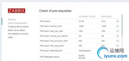

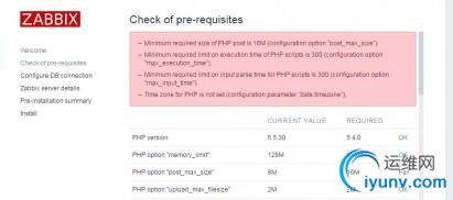

PHP:5.5.30( zabbix_3.0 要求php版本至少在5.4以上 )

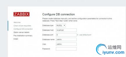

php 5.5.30:( --with-mysqli=mysqlnd和--with-gettext一定要加上,否则前者不装时安装 zabbix时database type没有选项 默认出来的数据库是SqLite 3,且不能切换 ,后者不装时,会报PHP gettext warning)

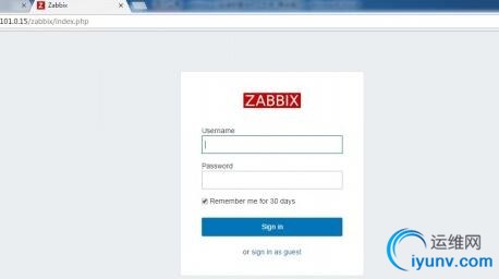

6.在浏览器里输入http://10.101.0.15/zabbix 回车
7.修改php.ini:(php5.5默认值较小)
vim /usr/local/php/lib/php.ini 主要为下面几个参数
--在vi里查找出上面的参数,再修改其值
PHP option post_max_size 16M --更改值为16M,原来的值为8M
PHP option max_execution_time 300 --更改值为300,原来的值为60
PHP option max_input_time 300 --更改值为300,原来的值为30
PHP time zone Asia/Shanghai --添加值为Asia/Shanghai,原来的值为空,并把前面的;去掉,使其生效
:x
8.这里修不修改端口都可,如果编译php时你没有带上 --with-mysqli=mysqlnd 你会悲剧的发现这里默认出现的是SQLite3,且无法更换。。。

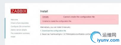

9.需要给此目录下/usr/local/nginx/html/zabbix/conf的zabbix.conf.php w+x权限,否则install之前会报错需要下载conf,且赋权。
10.安装至此完毕。界面如下(是比以前好看了。。)
