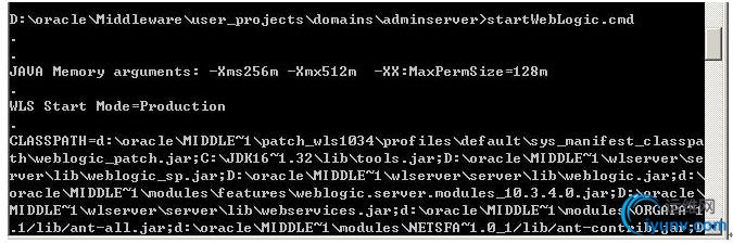

  我们看着上面这个表格来输入命令吧:
  1. 启动主控域(必须永远先启动主控域)
  2.  启动节点1(间点间的启动顺序无所谓
  3. 启动节点2(间点间的启动顺序无所谓
  全部启动完毕后就可以通过主控制域的admin console即http://localhost:7001/console来管理这个集群了。

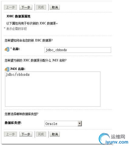

  有了集群,我们就可以布署我们的JDBC了,只是这个JDBC的布署和以前单机版的JDBC布署稍稍有点不一样,前面我们引用第八天中的建立JDBC的步骤:
好好好,停,到了这边,不一样的地方来了。
  嘿嘿,千万不要把这个JDBC连接池的“target”即作用域设错了哈,我们现在是集群,要把这个JDBC连接池的作用域设在我们的集群上的哈!
我们来测试一下我们建立的数据源吧。

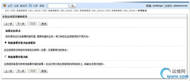

  下面又来了,和在集群中布署JDBC是一样的,请看:
  下一步,下一步一直到[完成]按钮亮起来后,点[完成]。
  点[保存]并[激活更改]。
  大家来看看两个cluster即mycluster1与mycluster2下是否被布署了工程,即相当于我们手工要在两个tomcat节点的webapps目录里拷入我们的WAR工程,而weblogic只需要通过主控制域,自动将war工程布署在其下的所有子节点内。
  是的,果然,它自动布署了。就算我下面有10几个子节点,它也一样只需要在AdminServer上布署一次,自动同步。

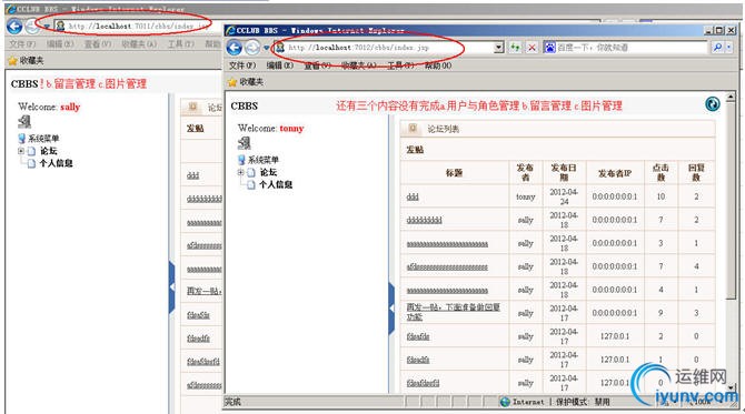

  打开两个IE:
  一个输入: http://localhost:7011/cbbs
  一个输入: http://localhost:7012/cbbs
  Weblogic集群布署成功,接下去就是在Apache里进行派发了

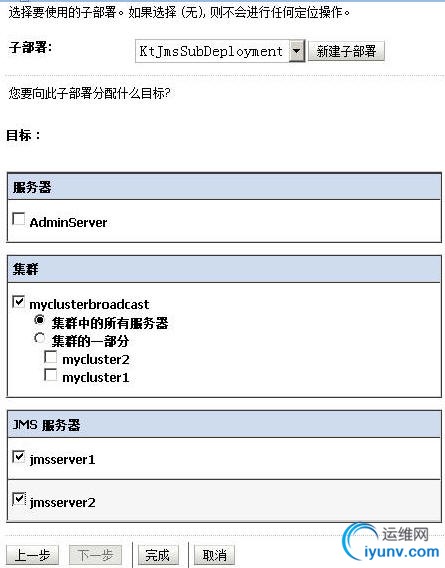

  • 在新建connectionfactory的界面中有一个[高级定位]的按钮
  • 点[新建子部署]
    填入完子布署的名称后,按照如下图来“target”
  点完成后跳出如下的界面
  此时我们可以开始真正建立我们的topic或者是queue了

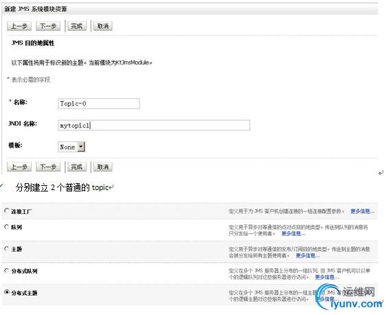

  前面说了不能够直接建立JMS源,然后把它target到我们的myclusterbroadcast上去。那么我们要对JMS进行集群即对Topic或者是Queue进行集群,但是我们可以建立一个Distribute Topic,然后分别建两个一边的topic,一个topic连向jmsserver1一个topic连向jmsserver2,然后把这个Distribute Topic定位(Target)到这两条topic上即是我们的“集群下的jms topic”。
在jmd module里点[新建]按钮
选择“主题”(不是分布式主题)

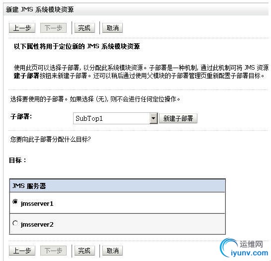

每个子部署(sub deployment)需要定位(target)到一个jms server上。
依此分别建立:
  • topic1 subtop1->jmsserver1
  • topic2 subtop2->jmsserver2
  现在,我们的jms module里的内容因该如下图所示:
  • 建立 “分布式主题”(DistributeTopic)
  在jms module里点新建按钮,选“分布式主题”
  一定要记得把“Destination Type”改成“Weighted”。
  这边的分布式Topic的JNDI Name: 就是我们真正的需要用来做集群的JMS的Topic或者是Queue的jndi名,比如说我的产品PEGA Rulz需要在集群环境下用到RamTopicJNDI,这个JNDI Name就必须填产品说明书上的那个Topic或者是Queue的名字哦。
点下一步后将刚才两个新建的topic全部分配给这个distribute topic
  点[完成]按钮
  这样,一个集群环境下的JMS分布式主题(Topic)就全建完了,最后不要忘了点左边菜单上方的“激活更改”,保存您刚才的所有的更改。
