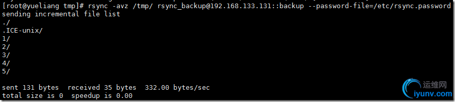

现在我在 client 端测试推送功能,在 133.130 机器的 /tmp/ 目录里我创建了从1到5的5个目录,尝试推送到 133.131 的 /backup 目录中
rsync -avz /tmp/ rsync_backup@192.168.133.131::backup --password-file=/etc/rsync.password
在 133.131 上查看 /backup 目录
推送成功。

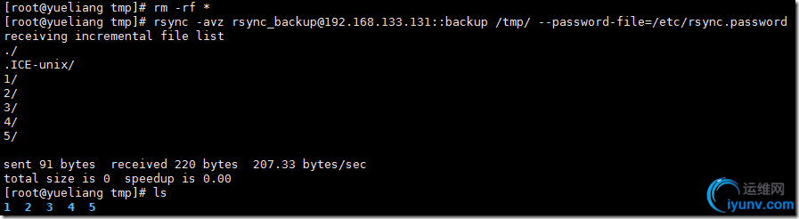

继续返回到 133.130 上测试拉取服务
我将 133.130 的 /tmp 目录清空,尝试拉取 133.131 上的 /backup 目录中的文件
rsync -avz rsync_backup@192.168.133.131::backup /tmp/ --password-file=/etc/rsync.password
拉取成功。

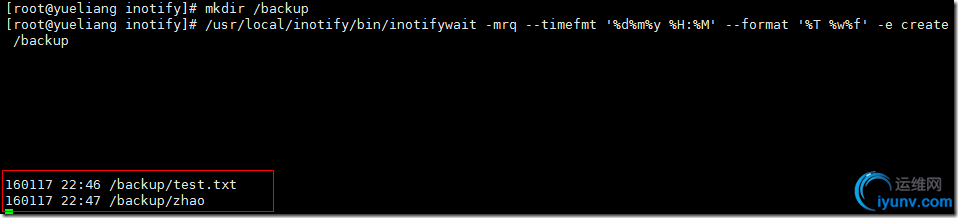

手动测试监控,下面的实验是在本机上操作
因为测试监控的是 133.130 上的 /backup 目录,所以需要创建一个 backup 目录,监控 create 命令
mkdir /backup
/usr/local/inotify/bin/inotifywait -mrq --timefmt '%d%m%y %H:%M' --format '%T %w%f' -e create /backup
(-m  持续监听状态)
在新开一个窗口,在 /backup 目录下创建文件和目录,在之前的窗口查看有无反应
在新窗口下操作
touch test.txt
mkdir zhao
在之前的窗口中查看
检测成功。那么我们只需要结合 rsync 的通过推送命令,就可以实现实时同步了。
