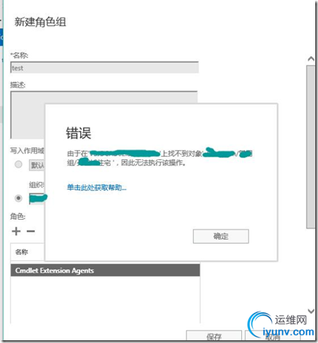

  1、在ECP中创建管理管理员角色时,错误提示“找不到OU对象”(即使你输入正确的OU路径),具体报错截图如下
  解决方法:
              将错误提示中显示的OU路径复制下来,然后粘贴到“写入作用域”中的“组织单位”输入框中,然后保存即可成功创建。

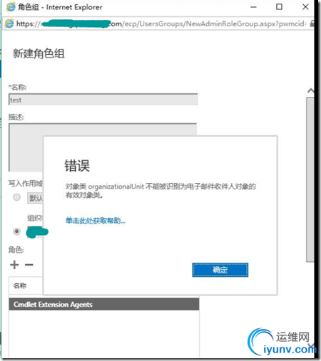

  解决方法:

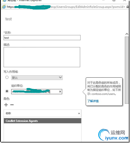

           遇见此问题,我的解决方法是,首先创建角色组时,先在“写入作用域”中选择”默认“,如图
       然后,选择新创建的角色组,然后编辑角色组,在“组织单位”中设置对应的OU路径即可。
