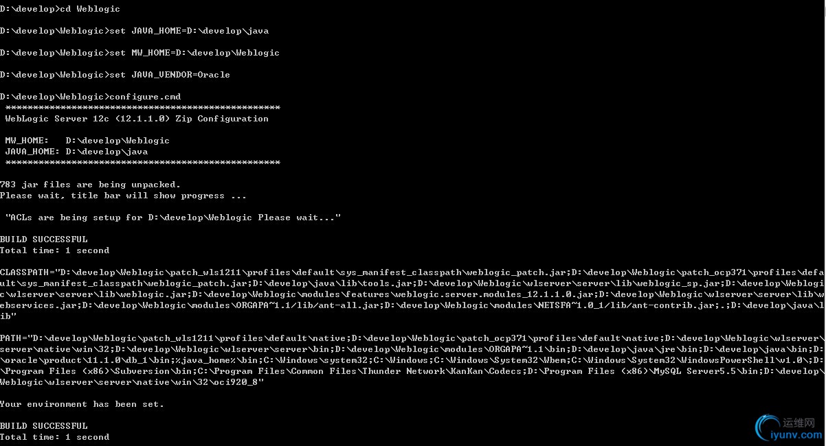

  2.打开cmd命令窗口,设置相关的环境变量,在安装的时候这些环境变量如果你已经在系统的环境变量中设置好了,但是在当前的cmd窗口中没有设置的话,也是没有用的,安装会不成功,这个时候不是会报没有设置JAVA_HOME等环境变量,而是其他的问题。所以要在当前的cmd中设置以下环境变量:
  set JAVA_HOME=D:\develop\java(JAVA安装的根目录)
  set MW_HOME=D:\develop\Weblogic(Weblogic Server的根目录)
  set JAVA_VENDOR=[Sun|Oracle]
  如果你用的是Sun的HotSpot虚拟机,那么JAVA_VENDOR应该用Sun,如果你用的是Oracle的JRockit虚拟机,那么JAVA_VENDOR应该是Oracle
  3.接下来的就是在当前cmd窗口中运行Weblogic Server根目录下的configure.cmd文件,像我的就是在D:\develop\Weblogic\configure.cmd,这个步骤将进行Weblogic Server的安装
