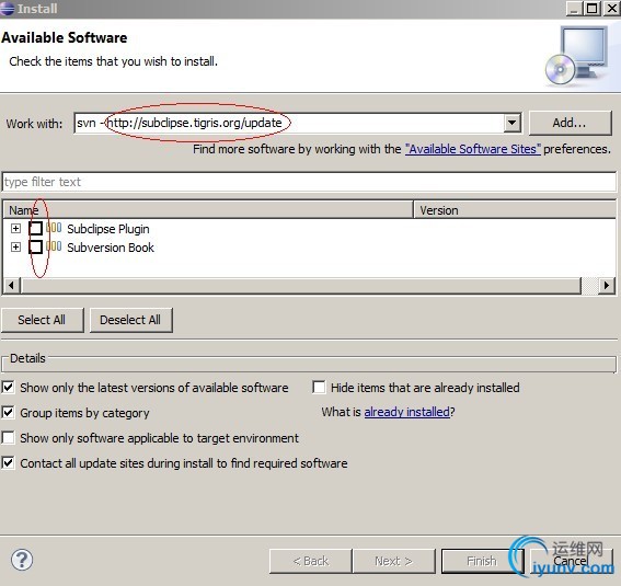

四、svn插件的安装
启用Eclipse,在Help菜单下,找到 Install New Software...,在work with 里输入  http://subclipse.tigris.org/update
把Subclipse Plugin、Subversion Book 这二个都勾上,然后一路Next就OK了,安装过程中,可能会弹一个警告框,不用理会,全部选择继续安装

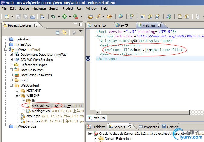

6.2、网站的默认页设置
刚才的示例,我们必须在地址栏明确指定要访问的页面,即http://localhost:7001/myWeb/home.jsp 才以正确访问,如果把home.jsp去掉,直接用 http://localhost:7001/myWeb来访问,就会出错:
在iis中,可以通过设置站点的默认文档来实现这个需求。在weblogic中,就得通过其它方式来处理,修改web.xml文件:
把web.xml中,webcome-file-list中的第一个welcome-file节点值设置成home.jsp,这样就行了。

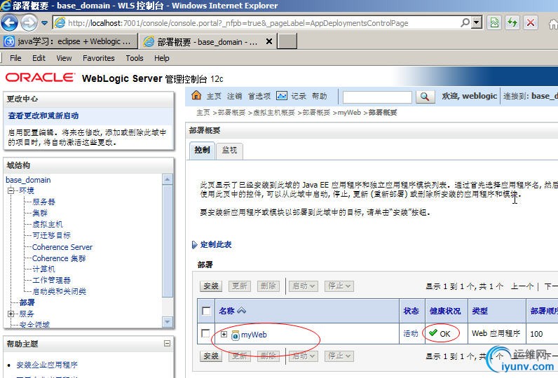

6.3.2、登录weblogic手动部署war包
登录http://localhost:7001/console 控制台(具体路径大家根据weblogic的安装情况,自行调整)
找到"部署"界面,如果是新安装的weblogic,部署列表里应该是空的(另外如果刚才在eclipse环境中,运行过项目myWeb,部署列表中可能会有一个自动部署的myWeb,建议大家先在eclipse环境中的server面板中,把自动部署的myWeb给delete掉,否则后面再手动部署一个同名应用时会失败)
找到刚才导出的myWeb.war包,然后猛击“下一步”,一路向西,直至完成
部署完成后,应用会自动运行
此时,在浏览器里输入 http://localhost:7001/myWeb应该就能看到home.jsp的内容了

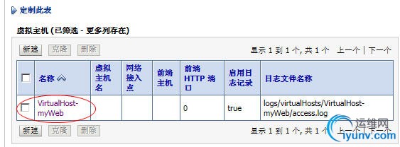

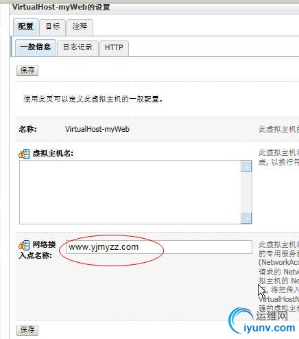

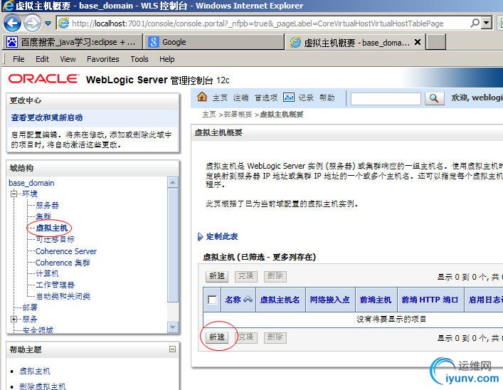

6.3.2.1、 创建一个虚拟主机
找到虚拟主机面板
创建一个新虚拟主机,命名为"VirturlHost-myWeb"
创建完成后,双击"VirtualHos-myWeb"
修改"网络接入点名称",输入要绑定的域名: www.yjmyzz.com

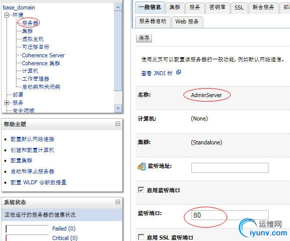

6.3.2.3、 修改7001端口为80
在服务器面板,双击"AdminServer"把监听端口从7001,改成80

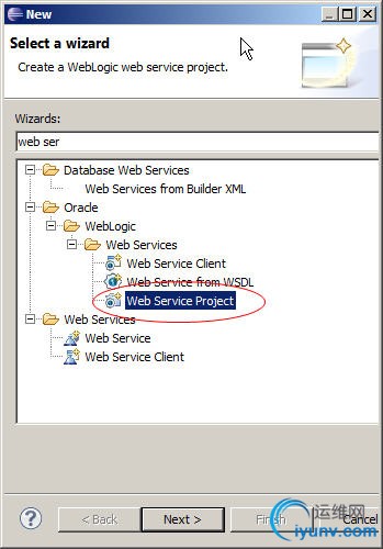

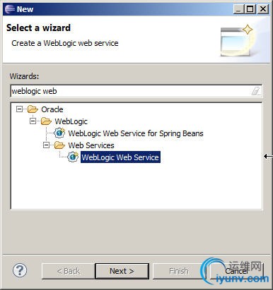

6.3.3、创建weblogic web service
创建一个WebLogic Web Service Project 命名为myWebService

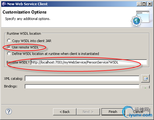

File->New 创建一个Weblogic Web Service Client
WSDL选择Remote,并输入WSDL的远程地址
指定生成客户端jar的路径(其实用默认的就行了)
指定“运行时从远程获取wsdl”
完成后,eclipse就会生成一个jar包

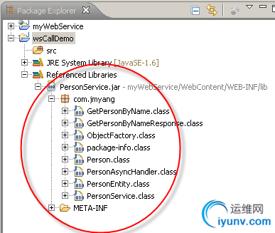

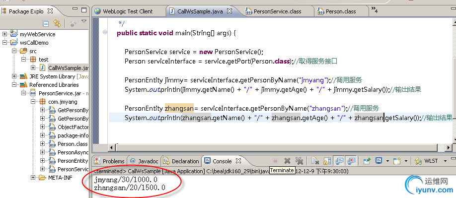

6.3.3.2、利用客户端jar包,调用web service

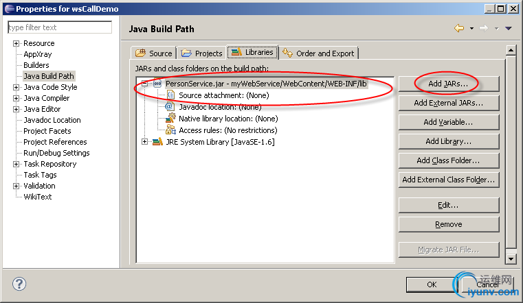

随便创建一个java project,命名为wsCallDemo,在project属性时,把刚才生成的jar包添加进来
在eclipse里,双击PersonService.jar包,可以看到里面有很多自动生成的类
写几行代码测试一下:
View Code
注:以上方法,对于调用.net wcf服务同样适用。需要特别注意的是:对于String类型的比较,在java web service中,一定要用 equals来判断二个字符串(内容)是否相等,如果用==号,永远返回false,但是在常规java project中,==号与equals结果却相同(初次接触java web service,暂时尚未完全参透,看了一些相关的文章,==号是判断二个字符串是否引用相同,而equals是判断二个字符串是否内容相同,在常规java project中测试时,String未被序列化传输,jvm内部二个字符串的引用、内容都是相同的,但在web service中使用时,字符串会被序列化传输,反序列化时,相当于创建了一个全新的字符串实例对象,导致引用不同)
