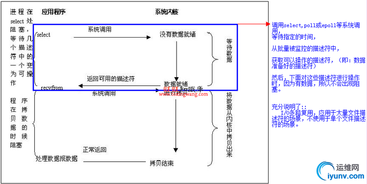

3.2.3 I/O复用(select和poll)I/O复用模型会用到select或poll函数或epoll函数(Linux2.6以后的内核开始支持),这两个函数也会使进程阻塞,但是和阻塞I/O所不同的的,这两个函数可以同时阻塞多个I/O操作。而且可以同时对多个读操作,多个写操作的I/O函数进行检测,直到有数据可读或可写时,才真正调用I/O操作函数。具体过程如下图:
