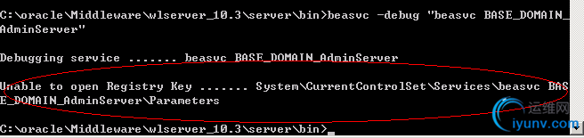

        重新安装服务,运行beasvc -debug "beasvc BASE_DOMAIN_AdminServer"命令后,发现如下错误
  这是我们注册表注册服务的时候出了问题,regedit打开注册表,找到HKEY_LOCAL_MACHINE\SYSTEM\CurrentControlSet\Services\beasvc BASE_DOMAIN_AdminServer\Parameters,在CmdLine这个属性处,我们发现有个-client,具体如下图
  编辑此属性,去除-client,重新运行服务,发现一切正常了.
