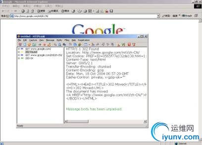

  下面就是一个goolge设置cookie的响应头的例子HTTP/1.1 302 FoundLocation: http://www.google.com/intl/zh-CN/Set-Cookie: PREF=ID=0565f77e132de138:NW=1:TM=1098082649:LM=1098082649:S=KaeaCFPo49RiA_d8; expires=Sun, 17-Jan-2038 19:14:07 GMT; path=/; domain=.google.comContent-Type: text/html
这是使用HTTPLook这个HTTP Sniffer软件来俘获的HTTP通讯纪录的一部分
浏览器在再次访问goolge的资源时自动向外发送cookie
用Firefox可以很容易的观察现有的cookie的值使用HTTPLook配合Firefox可以很容易的理解cookie的工作原理。

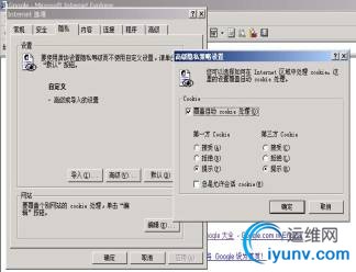

IE也可以设置在接受cookie前询问

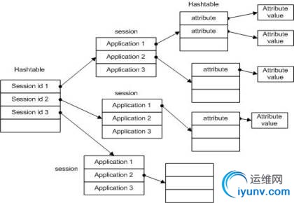

  首先来看一下Tomcat是如何实现web应用程序之间session的隔离的,从 Tomcat设置的cookie路径来看,它对不同的应用程序设置的cookie路径是不同的,这样不同的应用程序所用的session id是不同的,因此即使在同一个浏览器窗口里访问不同的应用程序,发送给服务器的session id也可以是不同的。
根据这个特性,我们可以推测Tomcat中session的内存结构大致如下。
