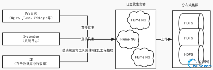

  在项目流程中,我讲过数据收集模块,下面为大家详细讲解这些数据源的获取方式。 如下图所示:
  数据源的产生包含:
  1.Web日志(如Nginx,JBoss,WebLogic等一些Web容器记录产生的日志信息)
  2.SystemLog(系统日志),这部分日志包含服务端应用记录的日志。
  3.DB(存于数据库中的数据)
  在实际业务中,我们一般采用Flume NG集群来收集分发日志,它是一个高可用的,高可靠的,分布式的海量日志采集、聚合和传输的系统, Flume支持在日志系统中定制各类数据发送方,用于收集数据;同时,Flume提供对数据进行简单处理, 并写到各种数据接受方(可定制)的能力,如收集Web日志和SystemLog日志,我们可以分别在Web日志节点和SystemLog节点部署Flume的Agent即可,而DB(如:存在于Mysql数据库中的数据),我们可以使用ETL工程抽取清洗后,在由Agent代理发送到Flume,最后Flume将数据存储到HDFS文件系统上。
