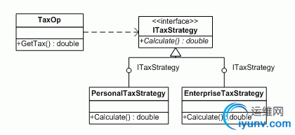

在这个类中,接收了一个ITaxStrategy类型的对象,由于该对象是一个接口类型,因此类TaxOp是与具体税收策略无关的,它们之间因为接口的引入而成为了一个弱依赖的关系,如类图所示:
如果客户端要调用有关税收的操作时,就可以根据纳税人的类型具体实例化税收策略对象:

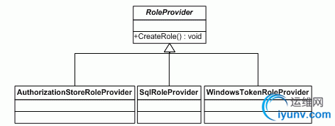

实现RoleProvider抽象类的类型比较多,例如AuthorizationStoreRoleProvider、SqlRoleProvider、WindowsTokenRoleProvider等等。因此,最后的实现类图应该如下:
子类均重写了父类RoleProvider的抽象方法,例如SqlRoleProvider:
public class SqlRoleProvider:RoleProvider
public override void CreateRole(string roleName)
  //实现略;

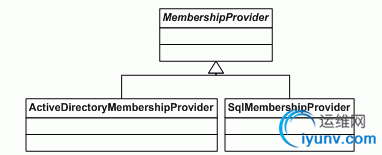

与RoleProvider相同的设计方式,在.Net Framework中,MemberShipProvider同样利用了Strategy模式,如下图所示的设计结构:
常用的是具体类SqlMembershipProvider,它为SQL Server提供了Membership的管理。如果要为Membership提供对Oracle数据库的支持,我们可以自定义一个类继承MembershipProvider:
public class OracleMembershipProvider:MembershipProvider
//实现略;

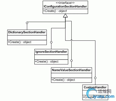

在.Net Framework中,还有一个典型的Strategy模式的利用,就是接口IConfigurationSectionHandler:
public interface IConfigurationSectionHandler
      object Create(object parent, object configContext, XmlNode section);
该接口中包含的方法只有一个,就是Create()方法,我们可以理解为创建配置节的一个算法,而实现该接口的类包括有DictionarySectionHandler、IgnoreSectionHandler、NameValueSectionHandler等等,分别对应各种配置节的创建类型。此外,我们还可以自己定义一个类,来实现该接口,例如:
public class CustomHandler : IConfigurationSectionHandler
    public object Create(object parent, object configContext, XmlNode section)
       //实现略;
从类图中,我们可以看出,它非常符合Strategy模式的特点:
虽然在.Net2.0中,IConfigurationSectionHandler类型的对象已经被ObsoleteAttribute设置为废弃,而被ConfigurationSection的实现所代替,但这种设计思想仍然是值得借鉴的。
