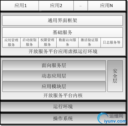

  从2005年开始,我一直在探索一种自组合的插件化框架,从而来构建一个UIShell平台。“UIShell”是我们的梦想,我们希望构建一个SaaS应用商店,从而改变人们开发、购买、使用、销售软件的方式。这个梦想现在已经初步实现了,我们已经构建了第一个融合开发商、消费者和运营商的SaaS应用商店平台。这个平台的构建完全是基于OSGi思想之上的。它实现了这样的一个功能:开发者通过SDK可以开发基于AppStoreSDK的应用,AppStoreSDK是基于OSGi.NET来构建的;消费者通过SaaS应用商店平台来购买SaaS应用,然后下载或者在线使用应用,所有的应用都是运行在AppStoreRuntime之上的,AppStoreRuntime是应用的虚拟运行时,基于OSGi.NET来构建。下图是这个平台的软件体系结构。接下来我来介绍一下我们在OSGi.NET体验。
