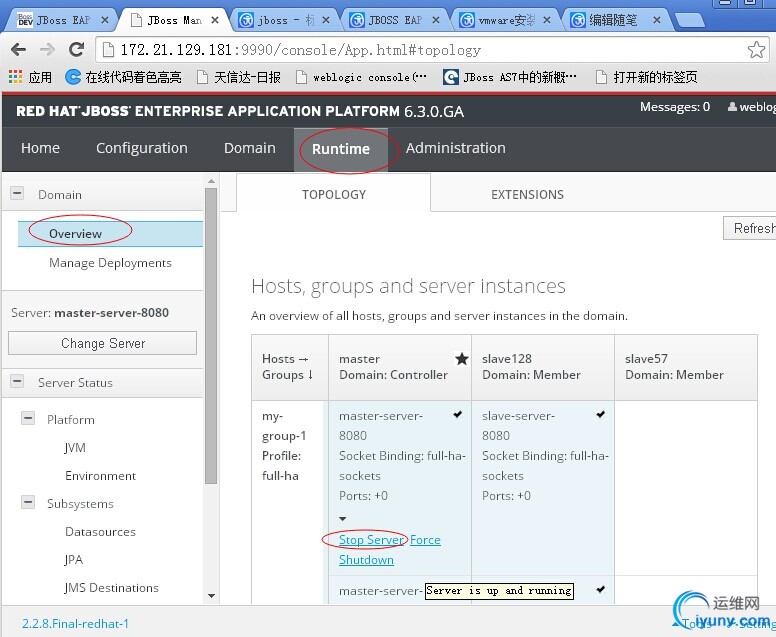

  tips: 如果一个server已经处于started状态,是无法remove的,可以先到下面的界面,把该server stop掉,然后再回这个界面,就可以Remove了
