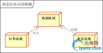

2.2应用解耦
  场景说明:用户下单后,订单系统需要通知库存系统。传统的做法是,订单系统调用库存系统的接口。如下图
  传统模式的缺点:
  •   假如库存系统无法访问,则订单减库存将失败,从而导致订单失败
  •   订单系统与库存系统耦合
  如何解决以上问题呢?引入应用消息队列后的方案,如下图:
  •   订单系统:用户下单后,订单系统完成持久化处理,将消息写入消息队列,返回用户订单下单成功
  •   库存系统:订阅下单的消息,采用拉/推的方式,获取下单信息,库存系统根据下单信息,进行库存操作
  •   假如:在下单时库存系统不能正常使用。也不影响正常下单,因为下单后,订单系统写入消息队列就不再关心其他的后续操作了。实现订单系统与库存系统的应用解耦

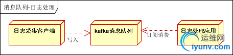

2.4日志处理
  日志处理是指将消息队列用在日志处理中,比如Kafka的应用,解决大量日志传输的问题。架构简化如下
  •   日志采集客户端,负责日志数据采集,定时写受写入Kafka队列
  •   Kafka消息队列,负责日志数据的接收,存储和转发
  •   日志处理应用:订阅并消费kafka队列中的日志数据

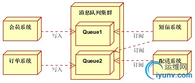

3.1电商系统
  消息队列采用高可用,可持久化的消息中间件。比如Active MQ,Rabbit MQ,Rocket Mq。
  (1)应用将主干逻辑处理完成后,写入消息队列。消息发送是否成功可以开启消息的确认模式。(消息队列返回消息接收成功状态后,应用再返回,这样保障消息的完整性)
  (2)扩展流程(发短信,配送处理)订阅队列消息。采用推或拉的方式获取消息并处理。
  (3)消息将应用解耦的同时,带来了数据一致性问题,可以采用最终一致性方式解决。比如主数据写入数据库,扩展应用根据消息队列,并结合数据库方式实现基于消息队列的后续处理。

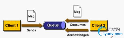

4.1.1 P2P模式
  P2P模式包含三个角色:消息队列(Queue),发送者(Sender),接收者(Receiver)。每个消息都被发送到一个特定的队列,接收者从队列中获取消息。队列保留着消息,直到他们被消费或超时。
  P2P的特点
  •   每个消息只有一个消费者(Consumer)(即一旦被消费,消息就不再在消息队列中)
  •   发送者和接收者之间在时间上没有依赖性,也就是说当发送者发送了消息之后,不管接收者有没有正在运行,它不会影响到消息被发送到队列
  •   接收者在成功接收消息之后需向队列应答成功
