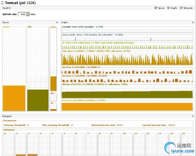

      首先我们来看一张图,这是目前JDK1.6版本自带的JVM性能监控工具VisualVM的一个插件VisualGC的显示情况。让我们先来了解JVM的内存堆Heap管理模式,要调整JVM,自然要知道它的内部结构和运作,此乃“知己知彼,百战不殆”!
      JVM的Heap包括三部分,分别是Permanent Generation(简称PermGen)、New Generation和Tenured Generation(又叫Old )。
      PermGen是JVM自用的区域,是内存的永久保存区,用于存放反射代理和Class,Class在被装载时就会被放到PermGen中;所以如果WEB服务器里应用的Class相当多时,就可以考虑将这一块区域放大一些。
      New和Old是Java应用的Heap区,用来存放类的实例Instance的;其中New Generation的目标就是尽可能快速的收集掉那些生命周期短的对象;New Generation又分为Eden Space,From Space和To Space三块,Eden Space用于存放新创建的对象,From区和To区都是救助空间Survivor Space(图中的S0和S1);当Eden区满时,JVM执行垃圾回收GC(Garbage Collection),垃圾收集器暂停应用程序,并会将Eden Space还存活的对象复制到当前的From救助空间,一旦当前的From救助空间充满,此区的存活对象将被复制到另外一个To区,当To区也满了的时候,从From区复制过来并且依然存活的对象复制到Old区,从而From和To救助空间互换角色,维持活动的对象将在救助空间不断复制,直到最终转入Old域。需要注意,Survivor的两个区是对称的,没先后关系,所以同一个区中可能同时存在从Eden复制过来对象,和从前一个Survivor复制过来的对象,而且,Survivor区总有一个是空的。同时,根据程序需要,Survivor区是可以配置为多个的(多于两个),这样可以增加对象在年轻代中的存在时间,减少被放到年老代的可能。每一次垃圾回收后,Eden Space都会被清空。
      Old区用于存放长寿的对象,在New区中经历了N次垃圾回收后仍然存活的对象,就会被放到Old区中;如那些与业务信息相关的对象,包括Http请求中的Session对象、线程、Socket连接,这类对象跟业务直接挂钩,因此生命周期比较长。当任何一个空间不够用时,都会促使JVM执行垃圾回收,而垃圾回收也需要消耗一定的时间,从而造成应用程序卡住;因此,合理的设置各个区的大小,可以进行快速GC即Mimor GC,避免频繁的Full GC。
      所谓Minor GC,一般情况下,当新对象生成,并且在Eden申请空间失败时,就会触发Minor GC,对Eden区域进行GC,清除非存活对象,并且把尚且存活的对象移动到Survivor区,然后整理Survivor的两个区。这种方式的GC是对New区的Eden区进行,不会影响到Old区。因为大部分对象都是从Eden区开始的,同时Eden区不会分配的很大,所以Eden区的Minor GC会频繁进行。因而,一般在这里需要使用速度快、效率高的算法,使Eden去能尽快空闲出来。
      而Full GC要对整个Heap区进行回收,包括New、Old和PermGen,所以比Minor GC要慢,因此应该尽可能减少Full GC的次数。在对JVM性能调优的过程中,很大一部分工作就是对于Full GC的调节。有如下原因可能导致Full GC:
·Tenured区被写满
·PermGen区被写满
·System.gc()被显示调用
·上一次GC之后Heap的各域分配策略动态变化
