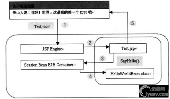

  在开发前,先熟悉一下无状态会话bean的调用流程图,如下图所示。
  01. 浏览器请求Test.jsp文件。
  02. 应用服务器的JSP引掣编译Test.jsp。
  03. Tast.jsp通过JNDI查找获得HelIoWorld EJB的存根对象,然后调用SayHello{)方法,EJB容器截获到方法调用。
  04. EJB容器调用HeIIoWorld实例的SayHello()方法 。
  05. 返回客户端浏览器。

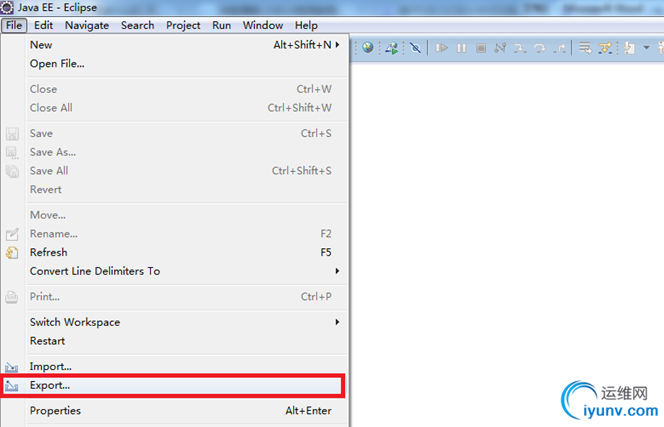

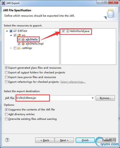

3.2 Eclipse打包
  步骤一:选择打包程序右键或单击Flile菜单,如下图所示。
  步骤二:选择Export选项,如下图所示,同时选择打包的类型:jar文件,填写文件路径及文件名。

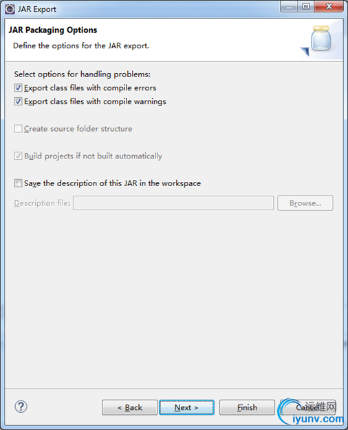

  步骤三:选择next选项,如下图所示,选择默认设置就行。
  步骤四:选择next选项,如下图所示,如果程序中有main函数,选择Main类,最后选择finish。

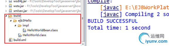

  步骤三:在 build.xml文件,在Eclispe的Outline栏,执行build中的任务,首先执行编译。
  编译结果,Eclispe中console输出如下图所示:
  编译后的,项目结构如下:

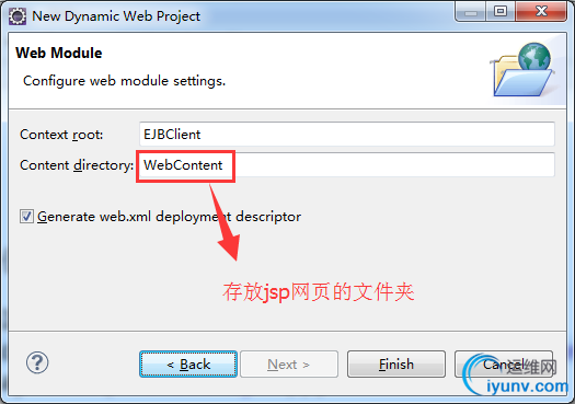

5.2 创建Web客户端应用
  考虑到大部分客户端应用都是Web应用,在这里我也建立一个Web应用作为EJB客户端,并把它部署到Jboos中。WEB应用创建过程如下:
  步骤一:创建Web工程,选择动态Web项目,如下:
  点击next,填写项目名称,和服务器类型
  next
  next,之后finish

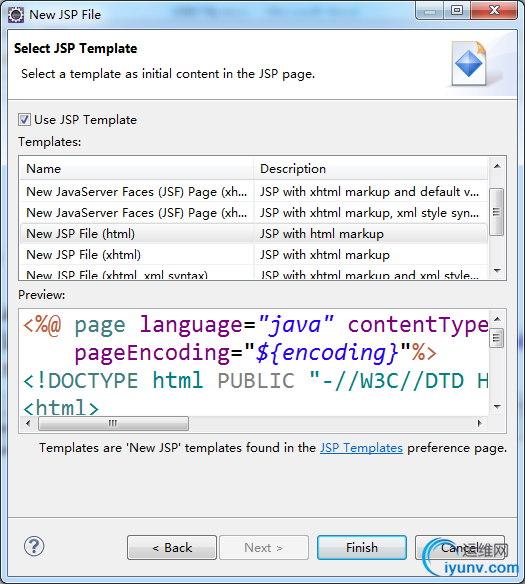

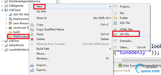

  步骤二:在Web应用中创建Jsp文件,如下:
  next,之后finish

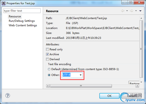

  步骤三:修改Web应用中创建的Jsp文件,格式改为"UTF-8",并把文件存放格式改为"UTF-8",如下:

      <target name="compile" depends="prepare" description="编译">
          <javac srcdir="${src.dir}" destdir="${build.dir}">
              <classpath refid="build.classpath"/>
          </javac>
      </target>
      <target name="ejbjar" depends="compile" description="创建EJB发布包">
          <jar jarfile="${basedir}\${ant.project.name}.jar">
              <fileset dir="${build.dir}">
                  <include name="**/*.class"/>
              </fileset>
          </jar>
      </target>
