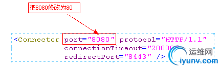

4. 配置端口号
  打开%CATALANA_HOME%\conf\server.xml文件:
  http默认端口号为80,也就是说在URL中不给出端口号时就表示使用80端口。当然你也可以修改为其它端口号。
  当把端口号修改为80后,在浏览器中只需要输入:http://localhost就可以访问Tomcat主页了。

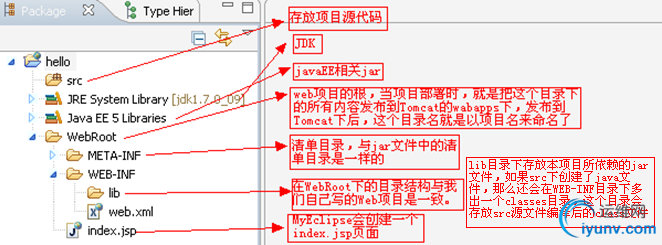

  完整的Web应用还需要在WEB-INF目录下创建:
  • classes;
  • lib目录;
  webapps
  |- hello
  |-index.html
  |-WEB-INF
  |-web.xml
  |-classes
  |-lib
  hello:应用目录,hello就是应用的名称;
  • index.html:应用资源。应用下可以有多个资源,例如css、js、html、jsp等,也可以把资源放到文件夹中,例如:hello\html\index.html,这时访问URL为:http://localhost:8080/hello/html/index.html;
  • WEB-INF:这个目录名称必须是大写,这个目录下的东西是无法通过浏览器直接访问的,也就是说放到这里的东西是安全的;
  • web.xml:应用程序的部署描述符文件,可以在该文件中对应用进行配置,例如配置应用的首页:
  <welcome-file-list>
  <welcome-file>index.html</welcome-file>
  </welcome-file-list>
  • classes:存放class文件的目录;
  • lib:存放jar包的目录;

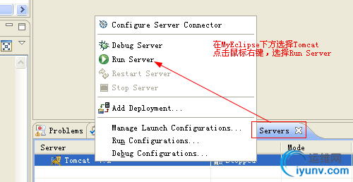

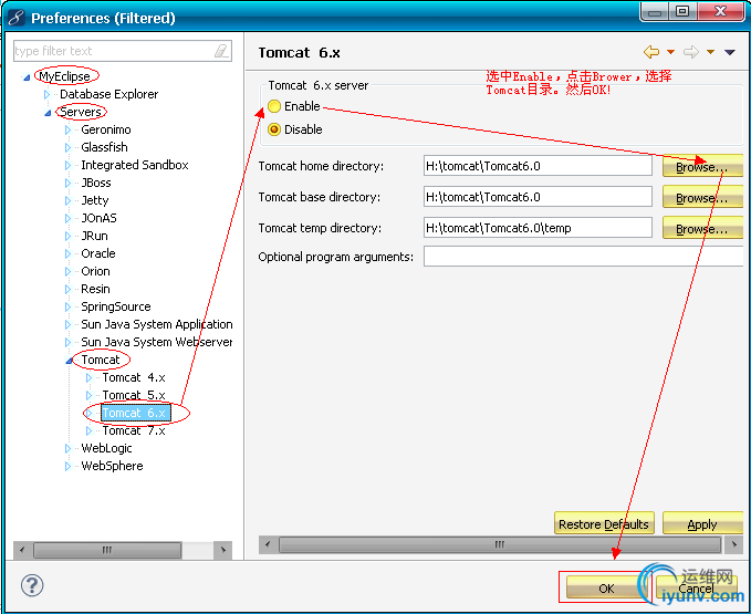

1. 配置Tomcat
  使用MyEclipse配置服务器后,就可以使用MyEclipse来启动和停止服务器了。当然,你需要先安装好服务器(Tomcat),才能配置。
  MyEclipse自带了一个Tomcat,强烈建议不要使用它。所以,我们需要先把MyEclipse自带的Tomcat关闭,然后再来配置我们自己的Tomcat。
  • 关闭MyEclipse自带Tomcat。
  在工具栏中找到 DSC0003.png ,点击下箭头,点击Configure Server Connector
  弹出对话框
  • 配置我们自己的Tomcat

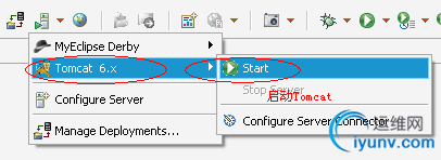

  使用MyEclipse启动Tomcat

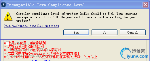

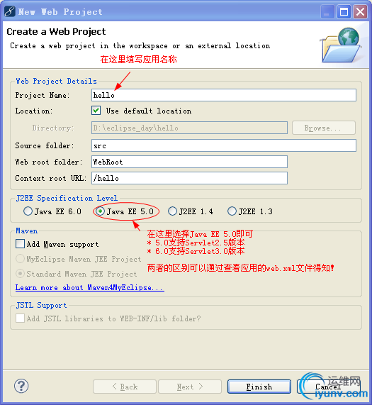

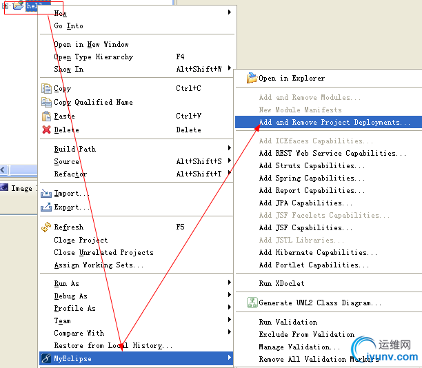

2. 创建JavaWeb应用
3. 启动Tomcat
  上面两种方式都可以启动tomcat
4. 关闭tomcat
与启动Tomcat相同位置下方就是Stop Server,即可关闭tomcat了。

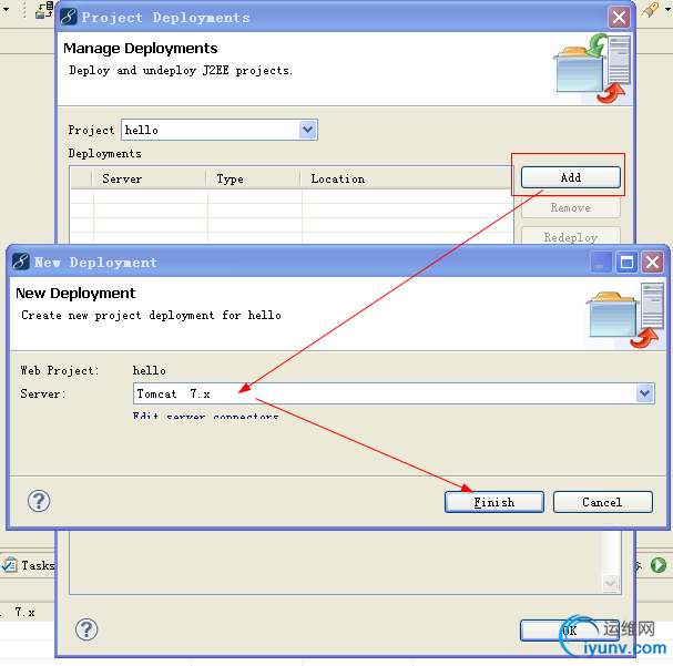

5. 发布项目到tomcat的webapps目录
  项目发布后,就是把项目的WebRoot目录copy到Tomcat的webapps目录,并把WebRoot重命名为项目名称,即hello。所以在Tomcat的webapps下会多出一个文件夹hello。

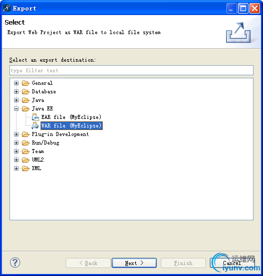

6. 打war包
  JavaSE程序可以打包成Jar包,而JavaWeb程序可以打包成war包。然后把war发布到Tomcat的webapps目录下,Tomcat会在启动时自动解压war包。
