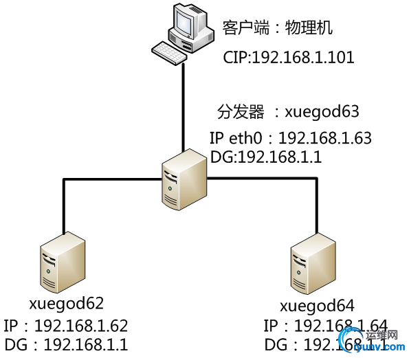

一:实验拓扑图:
二:实验目标
实战:使用haproxy实现负载均衡集群
三:实验环境
Xuegod62 : 192.168.1.62
Xuegod63 : 192.168.1.63
Xuegod64 : 192.168.1.64

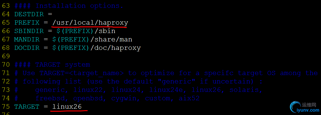

[iyunv@xuegod63 haproxy-1.4.22]#make TARGET=linux26 PREFIX=/usr/local/haproxy #指定操作系统内核类型和安装的路径。也可以直接修改Makefile配置文件中这两个变量的值。如下:
[iyunv@xuegod63 haproxy-1.4.22]# vim Makefile
[iyunv@xuegod63 haproxy-1.4.22]#make install PREFIX=/usr/local/haproxy
#如果没有修改Makefile配置文件中PREFIX变量的值,就必须在此重新对,PREFIX=/usr/local/haproxy赋值,否则直接执行 make install 时,make install会直接读取Makefile文件中PREFIX的变量值。

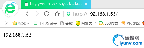

测试:
1:查看HAproxy的监控页面
http://192.168.1.63/haproxy-stats
2:测试:反向代理功能
