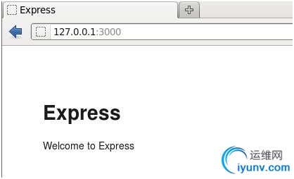

##成果

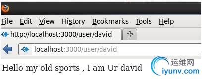

exports.user = function(req, res) {
res.send('Hello my old sports , I am Ur ' + req.params.username);
访问的结果:

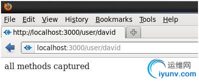

## 多路由规则
当同一个地址有多个路由规则的时候,会相应最先配置的路由规则。例如,修改app.js为
```nodejs app.js片段
app.get('/', routes.index);
app.get('/hello', routes.hello);
app.all('/user/:username', function(req, res) {
res.send('all methods captured');
app.get('/user/:username',routes.user);
结果为:
根据结果可知,后面的路由规则没有被调用。那如何让两个路由规则都被调用呢?
