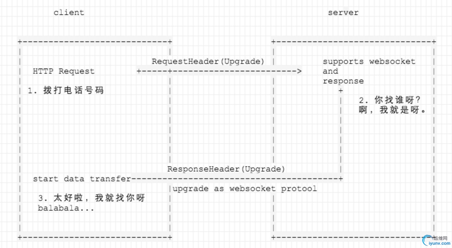

  1.2 WebSocket是如何工作的?
  我们知道了WebSocket的主要作用是,允许服务器端与客户端进行全双工(full-duplex)的实时通信。这里有个例子特别好:HTTP协议像发电子邮件,发出后必须等待对方回信;WebSocket则是像打电话,服务器端和客户端可以同时向对方发送数据,它们之间存着一条持续打开的数据通道。
  我们先看一下一个基于WebSocket协议通信的请求头和响应头(下面简单实例中的一个消息头):
  其中与WebSocket协议相关的信息:
1 Upgrade:websocket-------HTTP1.1协议规定,Upgrade头信息表示将通信协议从HTTP/1.1转向该项所指定的协议;
2 Connection:Upgrade------表示浏览器通知服务器,如果允许,就将通信协议升级到websocket协议;
3 Origin------------------用于验证浏览器域名是否在服务器许可的范围内;
4 Sec-WebSocket-Key-------则是用于握手协议的密钥,是base64编码的16字节随机字符串;
5 Sec-WebSocket-Accept----是服务器在浏览器提供的Sec-WebSocket-Key字符串后面,添加“258EAFA5-E914-47DA-95CA-C5AB0DC85B11” 字符串,然后再取sha-1的hash值。浏览器将对这个值进行验证,以证明确实是目标服务器回应了webSocket请求;
6.Sec-WebSocket-Location--一般情况下还有这个响应消息头用来表示进行通信的WebSocket网址,这里面可能是因为我例子中设置了127.0.0.1,所以这个信息省略掉了。
  客户端通过一个WebSocket握手的过程建立一个WebSocket连接。整个过程看起来是这个样子的:
  完成握手以后,WebSocket协议就在TCP协议之上,客户端和服务器端就可以开始传送数据了。
  websocket协议用ws表示,加密的websocket协议用wss协议,就像普通的HTTP协议用http表示,加密的HTTP协议用https表示一样。

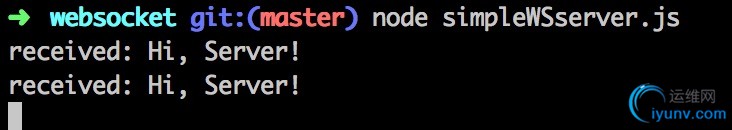

  我们的服务器启动之后,我们运行客户端代码可以看到:
  浏览器:
  命令行:
  整个过程看起来是这个样子的:

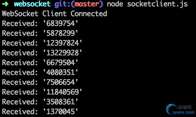

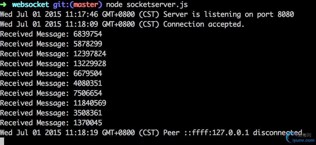

  WebSocket在Node中的实现[WebSocket-Node]使我们可以在Nodejs中使用websokcet开发客户端和服务器端实时交互的应用程序。我们可以运行客户端和服务器实时交换随机数的例子看看它是怎么工作的:
  启动服务器:
node socketserver.js
  [查看源码]
  启动客户端:
node socketclient.js
  [查看源码]

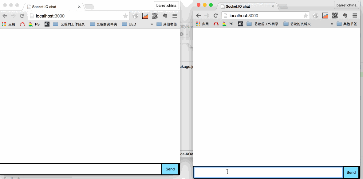

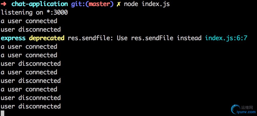

View Code  先运行:
node index.js
  在打开两个http://localhost:3000的窗口就可以开始聊天了:
  [查看源代码]
