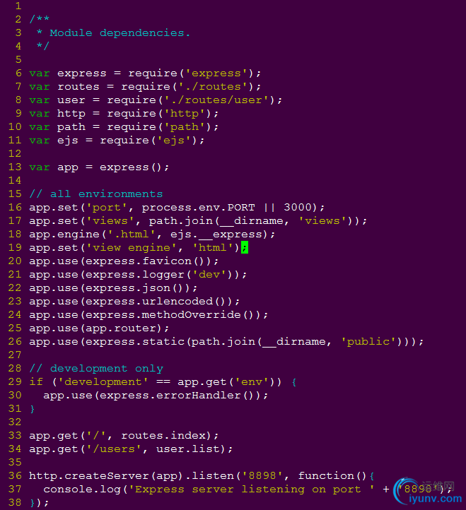

     打开View 文件发现index.ejs比较不习惯,所以对app.js进行小改动:
  • “app.set('view engine', 'ejs');” 变成 “app.engine('.html', ejs.__express);app.set('view engine', 'html');”
  • 上一行出现的ejs变量需要require ejs模块,增加代码“var ejs = require('ejs');”
     最终的app.js如下:
  代码小解:

     express() 表示创建express应用程序。简单几行代码其实就可以创建一个应用,如下:
     var express = require('express');
var app = express();
app.get('/', function(req, res){
res.send('hello world');
console.log('hello world');
app.listen('8808');
     app.listen() 就是在给定的主机和端口上监听请求,这个和node中http模块的http.createServer(function(){...}).listen()效果一致;
     app.set(name, value)和app.get(name)就是你想的那样,set()为设置 name 的值设为 value,get()为获取设置项 name 的值。如俺app.js的图片16行中的一句“app.set('port', process.env.PORT || 3000)”就是设置项目的port,在下面使用http.createServer时就可以使用app.get('port')来获取,只是俺偷懒没用来着 DSC0007.gif
     了解app.engine()方法之前先看看express应用的安装命令:“express -e nodejs-product”,其中的 -e 和 -J 我们一开始已经提到,表示ejs和jade模板。
     如果想把模板后缀改成“.html”时就会用到app.engine方法,来重新设置模板文件的扩展名,比如想用ejs模板引擎来处理“.html”后缀的文件:app.engine('.html', require('ejs').__express);
     app.engine(ext, callback) 注册模板引擎的 callback 用来处理ext扩展名的文件。
   PS:__express不用去care,其实就是ejs模块的一个公共属性,表示要渲染的文件扩展名。
     app.use([path], function) 使用中间件 function,可选参数path默认为"/"。使用 app.use() “定义的”中间件的顺序非常重要,它们将会顺序执行,use的先后顺序决定了中间件的优先级(经常有搞错顺序的时候);
