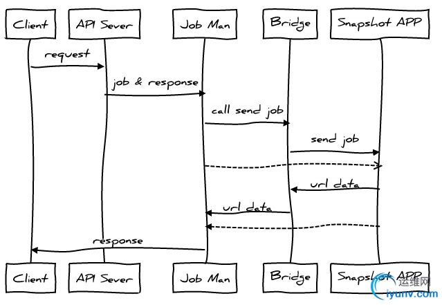

设计图
让我们开始吧
  我们在第一版中选用HTTP进行实现。

  其中bridge是HTTP通讯桥梁,jobMan是工作管理器。我们通过campaignId来对应一个job,然后将job和response委托给jobMan管理。然后启动PhantomJS进行处理。
  通讯桥梁负责接受或者返回job的相关信息,并交给jobMan(bridge.js):

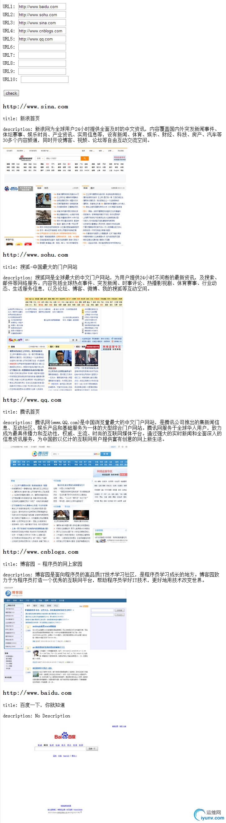

效果
