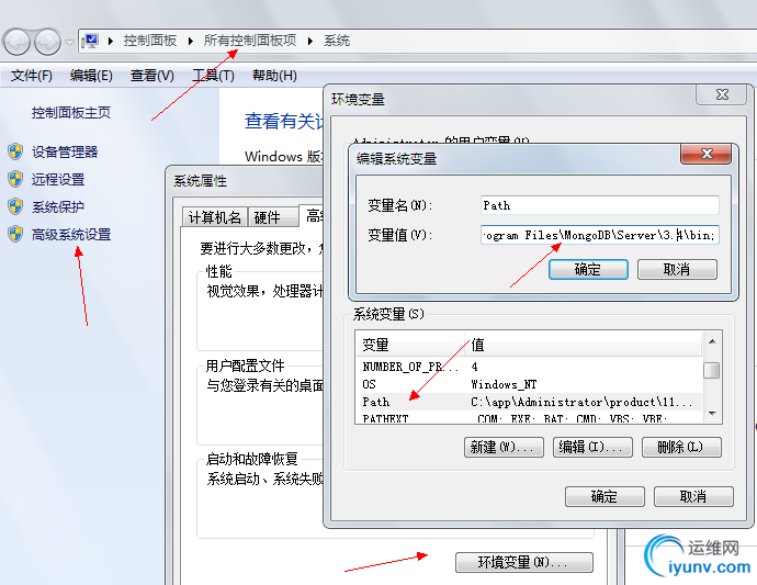

  5)、添加环境变量
在计算机->右键->高级->在环境变量PATH中加入"C:\Program Files\MongoDB\Server\3.4\bin"路径。

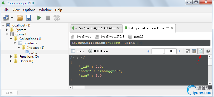

  先打开shell脚本编写的界面,操作如下:
  db.products.insert({name:"iphone",price:1988});
  从上图操作可以看出,没有去创建“products”集合,其实通过插入操作也会自动创建
_id,是mongodb自已生成的,每行数据都会存在,默认是ObjectId,可以在插入数据时插入这个键的值(支持mongodb支持的所有数据类型)
  查看数据:db.getCollection('products').find({})

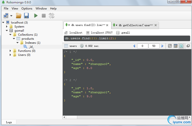

  d)、限制数量:db.集合.find().limit(数量);

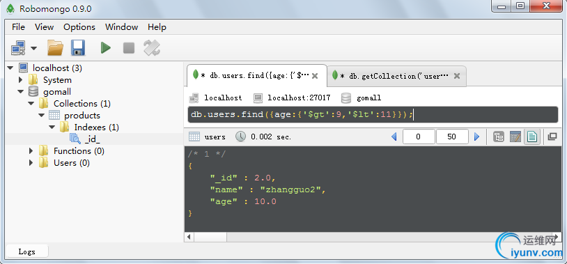

  查找年龄大于9且小于11岁的
  db.users.find({age:{'$gt':9,'$lt':11}});

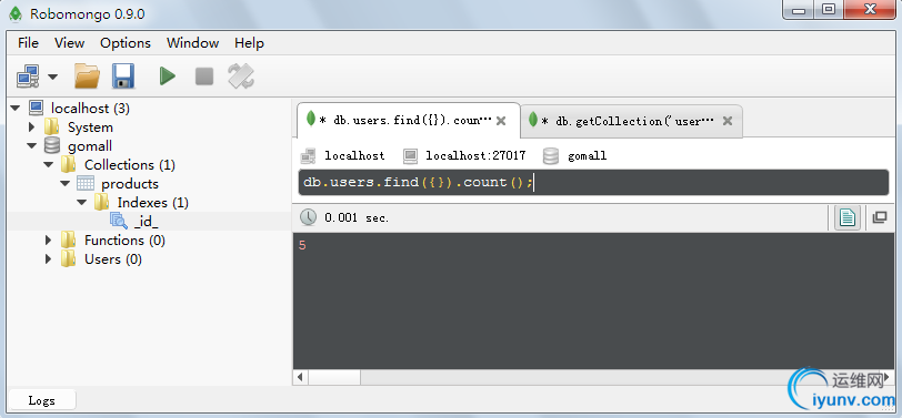

  g)、查询数量:db.表名.find().count();

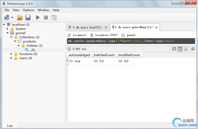

  修改多条:
  db.users.updateMany({age:{"$gte":10}},{$set:{age:30}});
