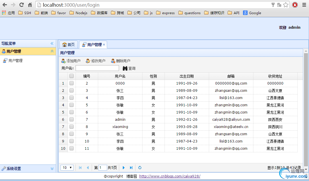

  先来看下整体效果:
  图1 登录页面
  图2 用户管理主界面
  图3 系统设置-密码修改
  图4 系统设置-退出系统

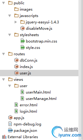

  1、项目结构
  routes下user.js作为控制器负责请求分发处理,views下存放user文件夹存放user模块全部视图html资源,系统入口为login.html文件,进行登录操作。
  2、数据库模块

  9、userManage.html用户管理模块详细
<!DOCTYPE html>
<html lang="en">
<head>
<meta charset="UTF-8">
<link rel="stylesheet" type="text/css" href="/javascripts/jquery-easyui-1.4.3/themes/default/easyui.css">
<link rel="stylesheet" type="text/css" href="/javascripts/jquery-easyui-1.4.3/themes/icon.css">
<link rel="stylesheet" type="text/css" href="/javascripts/jquery-easyui-1.4.3/demo/demo.css">
<script type="text/javascript" src="/javascripts/jquery-easyui-1.4.3/jquery.min.js"></script>
<script type="text/javascript" src="/javascripts/jquery-easyui-1.4.3/jquery.easyui.min.js"></script>
<script type="text/javascript" src="/javascripts/jquery-easyui-1.4.3/locale/easyui-lang-zh_CN.js"></script>
<script type="text/javascript" src="/javascripts/disableMove.js"></script>
<script type="text/javascript">
var url;
function saveUser(){
$('#fm').form('submit', {
url:url,
onSubmit:function(){
if($("#username").val() == ""){
$.messager.alert("系统提示","请填写用户名");
return false;
if($("#password").val() == ""){
$.messager.alert("系统提示","请填写密码");
return false;
if($("#sex").combobox("getValue") == ""){
$.messager.alert("系统提示","请选择性别");
return false;
if($("#birthday").datebox("getValue") == ""){
$.messager.alert("系统提示","请选择出生日期");
return false;
if($("#email").val() == ""){
$.messager.alert("系统提示","请输入您的邮箱");
return false;
if($("#address").val() == ""){
$.messager.alert("系统提示","请输入您的地址");
return false;
return $(this).form("validate");
success: function(result){
var result = eval('('+result+')');
if(result.success){
$.messager.alert("系统提示","保存成功");
$("#fm").form("reset");
$("#dlg").dialog("close");
$("#dg").datagrid("reload");
}else{
$.messager.alert("系统提示","保存失败");
return;
function openUserAddDialog(){
$("#fm").form("reset"); //打开之前先清空数据
            $("#dlg").dialog("open").dialog("setTitle","添加用户");
url = "/user/add";
function searchUser(){
$("#dg").datagrid("load",{
"username":$("#s_userName").val()
function deleteUser(){
var selectedRows=$("#dg").datagrid('getSelections');
if(selectedRows.length==0){
$.messager.alert("系统提示","请选择要删除的数据!");
return;
var strIds=[];
for(var i=0;i<selectedRows.length;i++){
strIds.push(selectedRows.id);
var ids=strIds.join(",");
$.messager.confirm("系统提示","您确认要删除这<font color=red>"+selectedRows.length+"</font>条数据吗?",function(r){
if(r){
$.post("/user/delete",{ids:ids},function(result){  //result直接返回Object,所以无需转换为json
if(result.success){
$.messager.alert("系统提示","数据已成功删除!");
}else{
$.messager.alert("系统提示","数据删除失败!");
},"json");
function openUserModifyDialog(){
if(selectedRows.length != 1){
$.messager.alert("系统提示","请选择一条数据进行修改");
return;
var row = selectedRows[0];
$("#dlg").dialog("open").dialog("setTitle","修改用户信息");
dispValue(row);
url = "/user/add/"+row.id;
function dispValue(row){
$("#username").val(row.username);
$("#password").val(row.password);
$("#sex").combobox("setValue",row.sex);
$("#birthday").datebox("setValue",row.birthday);
$("#email").val(row.email);
$("#address").val(row.address);
function closeUserDialog(){
function formatEmail(value,rowData,rowIndex){
return value.substr(0,10);
</script>
<title>用户管理</title>
</head>
<body style="margin: 1px">
<table id="dg" title="用户管理" class="easyui-datagrid" fitColumns="true" pagination="true" rownumbers="true"
url="/user/list" fit="true" toolbar="#tb">
<thead>
<tr>
<th field="cb" checkbox="true" align="center"></th>
<th field="id" width="50" align="center">编号</th>
<th field="username" width="100" align="center">用户名</th>
<th field="sex" width="50" align="center">性别</th>
<th field="birthday" width="100" align="center" formatter="formatEmail">出生日期</th>
<th field="email" width="100" align="center">邮箱</th>
<th field="address" width="100" align="center">收货地址</th>
</tr>
</thead>
</table>
<div id="tb">
<div>
<a href="javascript:openUserAddDialog()" class="easyui-linkbutton" data-options="plain:true,iconCls:'icon-user_add'">添加用户</a>&nbsp;
<a href="javascript:openUserModifyDialog()" class="easyui-linkbutton" data-options="plain:true,iconCls:'icon-user_edit'">修改用户</a>&nbsp;
<a href="javascript:deleteUser()" class="easyui-linkbutton" data-options="plain:true,iconCls:'icon-user_delete'">删除用户</a>
</div>
<div>
&nbsp;
用户名:<input type="text" id="s_userName" size="20" onkeydown="if(event.keyCode == 13) searchUser();">&nbsp;
<a href="javascript:searchUser()" class="easyui-linkbutton" data-options="plain:true,iconCls:'icon-search'">查询</a>
</div>
</div>
<div class="easyui-dialog" id="dlg" style="width:480px;height:330px;padding:10px 10px;" closed="true" buttons="#dlg-buttons" data-options="" >
<form action="" method="post" id="fm">
<table cellspacing="8px" align="center">
<tr>
<td>用户名:</td>
<td><input type="text" id="username" name="username" class="easyui-validatebox" required="true" style="width: 300px;"/></td>
<td>&nbsp;&nbsp;&nbsp;</td>
</tr>
<tr>
<td>密&nbsp;&nbsp;码:</td>
<td><input type="password" id="password" name="password" class="easyui-validatebox" required="true"/></td>
</tr>
<tr>
<td>性&nbsp;&nbsp;别:</td>
<td colspan="2">
<select class="easyui-combobox" id="sex" name="sex" style="width:30%" editable="false" panelHeight="auto">
<option value="">请选择性别</option>
<option value="男">男</option>
<option value="女">女</option>
</select>
</td>
</tr>
<tr>
<td>出生日期:</td>
<td><input type="text" id="birthday" name="birthday" class="easyui-datebox" editable="false" required="true"/></td>
</tr>
<tr>
<td>邮&nbsp;&nbsp;箱:</td>
<td><input type="text" id="email" name="email" class="easyui-validatebox" required="true" data-options="validType:'email'" style="width: 300px;"/></td>
</tr>
<tr>
<td>收货地址:</td>
<td>
<input type="text" valign="top" id="address" name="address" class="easyui-validatebox" required="true" style="width: 306px;"/>
</td>
</tr>
</table>
</form>
</div>
<div id="dlg-buttons">
<a href="javascript:saveUser();" class="easyui-linkbutton" iconCls="icon-ok">保存</a>
<a href="javascript:closeUserDialog();" class="easyui-linkbutton" iconCls="icon-cancel">取消</a>
</div>
</body>
</html>
