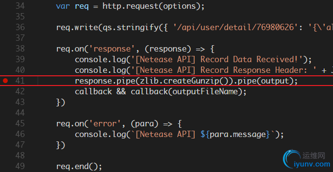

  找到输出的位置,在这里下断点,开始调试。
  从server.js进来的时候,文件还没有被创建;到36行,建立请求;38行,绑定事件回调;49行,发送。
  接收到数据,触发response事件,命中断点。
  解压缩,输出,这时候检查一下输出的文件,0 KB。跑到下一步callback,传出文件名,这时候检查输出文件,0 KB。
  等下!怎么会是0 KB!这时文件还没有写入完成,就已经把文件名传给回调函数,然后开始读取了?!
  然后就进入了各种不明所以的内部库调用,跳出之后,检查输出文件,37KB。这里才刚刚写入完成!自然,浏览器那边还是没法解析,传出来的数据还是不完整,即使输出文件已经是完整的了。
  有没有联想到一些东西?是IO效率的问题,或者说,文件操作也是异步的,需要等待一个事件?
  好,马上去查一下Stream的API文档,找到了Stream.Writable的finish事件。这个事件在所有数据写入完成之后被触发。好,要的就是你。
  将代码修改如下:
response.pipe(zlib.createGunzip()).pipe(output);
// wait for file operation
output.on('finish',() => {
  fs.readFile(outputFileName, (err, data) => {
  var buf = JSON.parse(data.toString())['/api/user/detail/76980626'].listenedSongs;
  bufJSON = new Array();
  buf.forEach((value, index) => {
  if (index > 9) return;
  bufJSON.push({>  });
  在等待文件操作完成之后才读取数据,而且读到数据后,只取出自己需要用到的部分,存在全局数组bufJSON中当作缓存,顺便提高一下API响应速度。

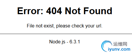

  好,那就来动态的构建一个404页面,可以显示当然服务器正在运行的Node版本。
  之前我们的404页面是这样的。可现在Node.js的current版本已经到6.4.0了,就先从这里下手吧。
  通过Node.jsAPI文档,了解到,要获取当前node版本号,只需要使用porcess.version。如何吧这个版本号替换进404页面的html文件中去呢?我想到的方法是,把html中的版本号改成一段特殊的字符串,然后用正则表达式去唯一的匹配他。比如这样:
<p>Node.js - ${process.version}</p>  然后我们建立正则表达式,去匹配那个字符串。但千万不要在html文档的其他地方使用这个“占位符”,它会被全部替换成版本号。也可以再在后面加一些其他无意义内容,反正要避免正常的代码或文字与它重复。
fs.readFile(path.join(root, '/page/404.html'), (err, data) => {  var versionRegex = /\$\{process\.version\}/;
  var nodeVersion = process.version;
  var current404 = data.toString().replace(versionRegex, nodeVersion);
  var page404 = fs.createWriteStream(path.join(root, '/page/current404.html'));
  page404.end(current404, 'utf8');
  读取文件,转换字符串,然后生成了新的current404.html文件。之后发送404页面的响应也要改成发送刚刚生成的current404.html。
  把这段代码放在server.js靠前的部分,相当于变量初始化的位置,然后运行测试吧:
  好的,效果达到了。
