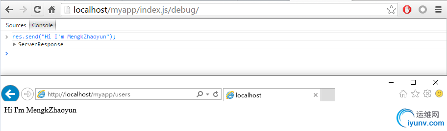

  • 在Chrome中打开http://localhost/myapp/index.js/debug远程调试,出现错误,还是图样啊
    • 看来这个index.js/debug这个连接被app执行了...
    • 到目前为止,所有错误完全无法调试,全靠我经(wo)验(shi)丰(cai)富(de)
  • 出现上面错误的原因是UrlRewriter配置
  将所有myapp下的执行请求都交给index.js去执行了,显然myapp/index.js/debug这个地址不应该给index.js去执行。
  修改web.config中的url rewriter节,将index.js/debug这个地址设置成不匹配negate="true"。

  • 终于见到Node Inspector了,在浏览器中输入http://localhost/myapp/users,Node Inspector将捕获这个处理
