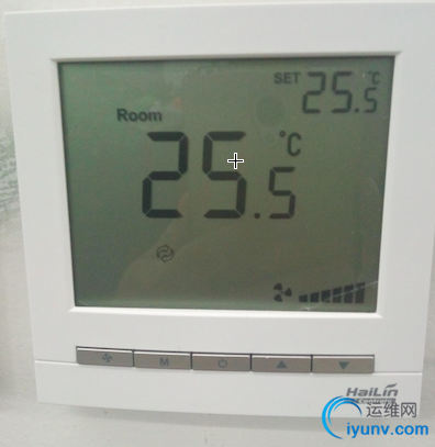

  然后看执行效果:页面刷新之后我就用手指捏住传感器,所以温度上升,松开又下降了。 DSC0003.gif
  然后我去看了看公司的空调设置温度是25.5(传感器一开始显示的是25.4),有图为证:
