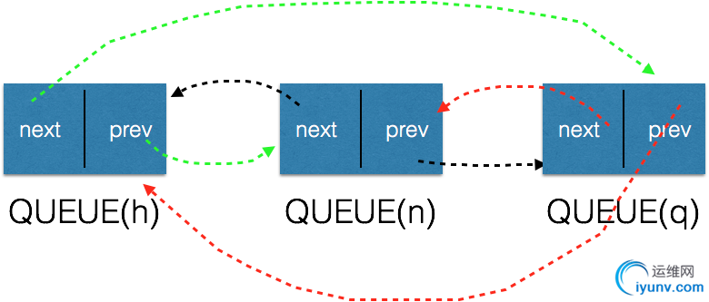

  首先,QUEUE被声明成一个"具有两个char*元素的指针数组",如下图:

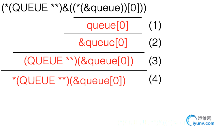

  QUEUE_NEXT(&queue) 扩展之后相当于:(*(QUEUE **)&((*(&queue))[0])),我们将其拆开来看(如下图所示),共分为四个部分:
  第(1)个部分,先对数组取地址(&)再对其解引用(*),最后再作[0]运算,就相当于queue[0],这里补充一下知识:假设有一个数组int a[10],当访问数组时,a[1]相当于*(a+1),而数组名相当于数组首元素首地址,而&a在数值上虽然与a的值相同,但是&a从含义上讲是代表整个数组的首地址(类型为整个数组),因此&a + 1操作将跨域整个数组的长度,因此(&a)[1]并不是访问a[1],(*(&a))[1]才是访问a[1],具体原理可以看我的另一篇博文:图解多级指针与多维数组。
  第(2)个部分,对数组首元素queue[0]取地址。
  第(3)个部分,对第二部分取得的地址进行强制类型转换,将其强转为QUEUE **,因为QUEUE的元素类型本身为void *,而实际中每一个元素都需要指向QUEUE地址,因此对于&queue[0](二级指针),就需要将其强转为QUEUE **。
  第(4)个部分,对上文强转后的地址进行“解引用”操作,也就是对&queue[0]解引用之后相当于queue[0],为什么要这么做呢?这是为了使其成为左值,左值的简单定义是:占用实际的内存、可以对其进行取地址操作的变量都是左值,而c语言中(其实其他语言也是一样),对于一个变量(或者表达式)进行强制类型转换时,其实并不是改变该变量本身的类型,而是产生一个变量的副本,而这个副本并不是左值(因为并不能对其取地址),它是一个右值,举个例子:int a = 1; (char) a = 2;这样会报错。而如果改成这样:int a = 1; (*(char *)(&a)) = 2;就正确了。

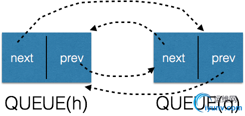

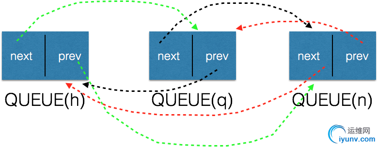

  将队列n加入到队列h的尾部,假设两个对象的初始状态为:
  经过以上的ADD步骤后,状态为:

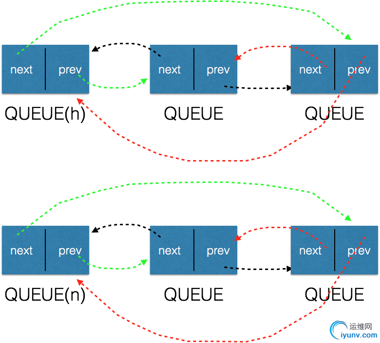

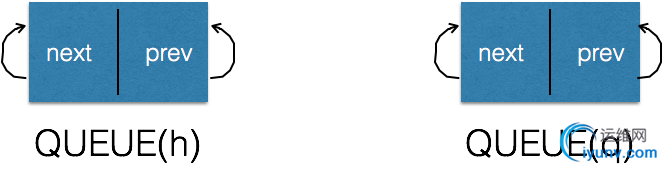

  假设h队列起始状态为空,则两个节点起始状态为:
  则执行插入后的状态为:
  现在假设再插入一个节点n,则初始状态为:
  插入之后的状态为:
  9)向队列尾部插入节点
#define QUEUE_INSERT_TAIL(h, q)                                               \
   do {                                                                        \
     QUEUE_NEXT(q) = (h);                                                      \
     QUEUE_PREV(q) = QUEUE_PREV(h);                                            \
     QUEUE_PREV_NEXT(q) = (q);                                                 \
     QUEUE_PREV(h) = (q);                                                      \
   while (0)
  将q节点插入h队列的尾部,假设h队列目前为空,则初始状态为:
  执行插入之后的状态为:
  现在假设再插入一个n,则初始状态为:
  执行插入之后的状态为:
  不容易看吗?稍微调整一下,就是这样(循环双向链表):
  由此,可以清楚的看到,QUEUE(h)作为队列头,它的next就是队列的第一个head节点。

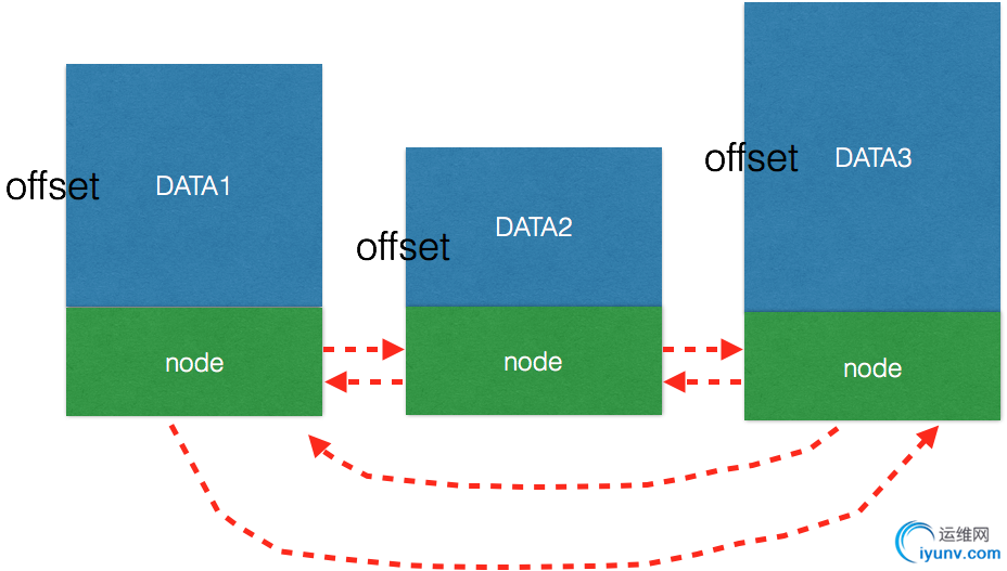

  在前面的论述中我们清楚了队列节点的增删查等操作,但是我们丝毫没有看到可以存用户数据的地方,其实,如果你熟悉linux内核的话就会很容易理解,这种队列并不限制你的用户数据类型,你需要做的,只是将QUEUE节点内嵌到自己定义的数据类型中即可,然后让它们串起来。大致概念如下:
struct user_s1 {
     int age;
     char* name;
     QUEUE node;
struct user_s2 {
     int age;
     char* name;
     char* address;
     QUEUE node;
  两种结构体虽然是不同的数据类型,但是它们都包含了QUEUE节点,可以将他们的node成员组成双向循环链表进行管理,这样就可以以队列方式来管理它们的node成员了,但是拿到node成员(其实是地址)之后,怎么拿到用户数据呢?这就用到了QUEUE_DATA宏(熟悉Linux内核编程的人都熟悉,他就是container_of),拿到node成员的地址之后,只要将该地址减去node成员在结构体中的偏移,就可以拿到整个结构体的起始地址,也就拿到了用户数据了。下面再来一张图:
