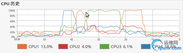

  nodejs单CPU webbench测试时,CPU使用率如下:
  单CPU测试go和nodes的ab测试对比结果:
  从单CPU的测试结果来看,golang和nodejs的性能差不多,golang要稍微比nodejs的性能好一点。
但是从CPU的使用率来看,特别是在webbench测试的时候,测golang的时候,我笔记本上4个CPU的使用率都在50%左右,而测nodejs的时候,则明显是有一个CPU的使用率是在100%,其他的在30%左右。
对于nodejs, 一个CPU占用去到100%是很正常的,V8引擎也从来都是非常吃CPU的。对于golang为什么限制为仅使用1个CPU,而测试时4个CPU的使用率都去到50%,可能和go对于goroutine的调度方式有关系。
