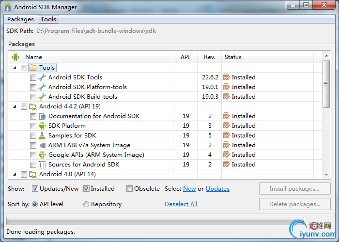

  以上完成后再在Android SDK的安装目录中,有SDK Manager.exe程序,在命令行中启动该程序。
在Tools->Manage AVDs中,创建一个新的Android模拟器。
  最后就可以开始在Android平台上编译和运行我们的的第一个PhoneGap程序了。
