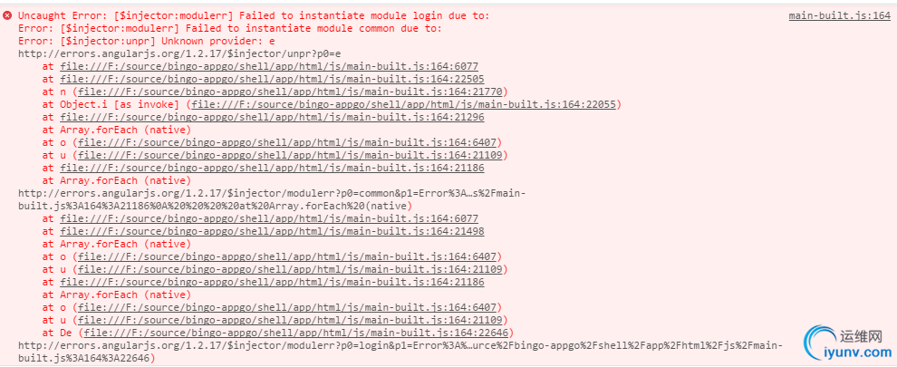

  这个是最严重问题,最严重问题,最严重问题。在文件合并压缩后,使用文件时候,AngularJS运行就不正常了,总是报模块初始化失败,Failed to instantiate module common due to: Error: [$injector:unpr] Unknown provider: e,如下图。 DSC0000.png
  很关键的一个点就是,不压缩可以用,一旦压缩了(用了默认的压缩),使用就会报错。所以思考必定某些东西被“压坏”了,网上某些文章都说是需要下面这样写AngularJS cntroller、directive等,使用的服务用字符串定义。
commonModule.controller( "broswerCtrl" ,["$scope" ,"$sce" , function ($scope,$sce){
  可是我的整个应用就是这样定义,并没有给它注入错误的机会。最后在无奈之下,就只能配置mangle: false,不混淆变量名,这样做后,合并压缩的文件就能正确使用了!!!
