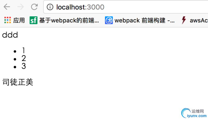

这是效果图!
  有了后端渲染,我们就可以加快首屏的渲染速度与SEO。 并且我们可以实现前后同构, 前后端共用一套模型(VM),一套验证代码,一套模板!!!做ABTest,埋点等也测试了!后端的一些部分也掌握在我们前端手中,我们的价值就越来越大,工资自然也上去了!
