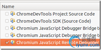

  点击确定后,在“Work with“选择你刚才添加的站点:
  然后选择“Chromium JavaScript Remote Debugger”,然后一直下一步,安装完后会提示重启Eclipse,重启Eclipse后就可以开始调试了。
