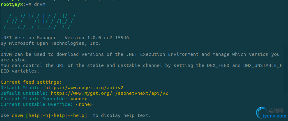

  按照系统提示在下载完后执行命令
source ~/.dnx/dnvm/dnvm.sh
  这样DNVM就安装完成了。可以输入dnvm看是否安装成功。

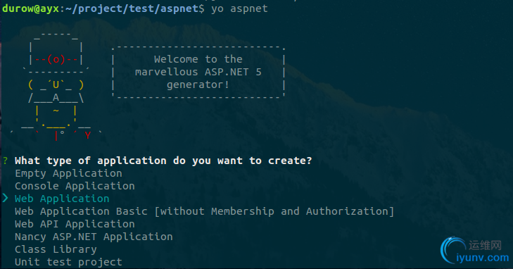

  安装完成后我们就可以使用yeoman建立工程了。进入我们想放置工程的目录,运行
yo aspnet
  然后我们就看到了模板选择界面,我们选择WebApplication,然后会提示我们输入应用的名称,我们输入first,然后yeoman会帮我们创建first这个目录,然后把项目文件都建立好。

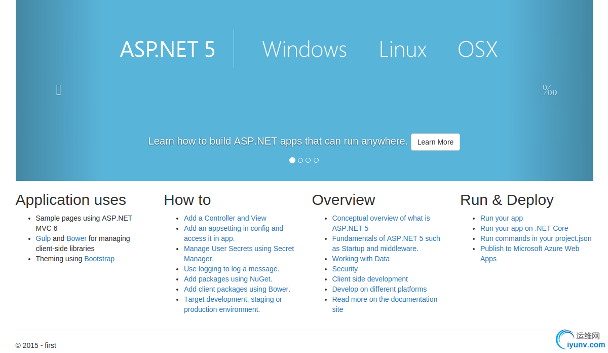

  在工程的project.json文件中我们可以看到commands中友web这个命令,在dependency中我们也能找到相应的依赖。使用web这个命令就能开启kestrel服务。
  在工程所在目录下执行
dnx web
  可以开启web服务,这样在浏览器中输入localhost:5000就能看到我们的页面了。
