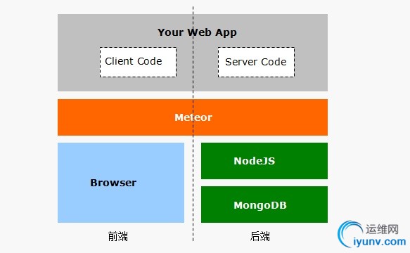

  Meteor和那些名声如雷贯耳的前端框架,比如Angular, React等都不一样,它是一个 采用单一开发语言的全栈开发的平台:开发者可以使用JavaScript同时 进行前端后端的开发,然后交给Meteor运行这个包含了前后端的完整应用:
  从图中你可以看到,Meteo在前端使用浏览器作为基础运行环境,在后端则是以NodeJS作为 基础运行环境,以MongoDB作为数据持久化系统。
  Meteor提供了一个横跨前端和后端的中间层平台,预置封装了很多功能库,简化了 Web应用的开发:使用单一语言快速开发Web应用,这是Meteor的最重要诉求。

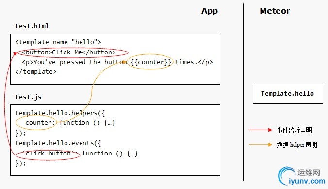

  当Meteor运行这个应用时,将自动创建一个对应的模板实例对象:Template.hello。 对模板的数据绑定和事件绑定,这些通常需要使用JavaScript实现的功能,就通过这 个对象来实现:
  在hello模板中,{{counter}}模板标签中的标识符couter的值,将由对应模板实例 对象的counter函数返回值决定,这个函数被称为模板的helper函数,使用模板实例的 helpers()方法声明模板标签中标识符对应的helper函数。
  而通过模板实例对象的events方法,则为模板中的button元素挂接了click事件监听处理 函数。
前端代码 - 模板标签标识符解析/helper
  使用Template.hello.helpers(helpers)方法声明hello模板中模板标签标识符的解析函数。参数helpers是一个JS对象,属性表示应用在模板标签中的标识符,值 通常是一个函数,被称为helper,大致是帮助Meteor解析模板中的标识符的值 这样的意思。
  比如,在test.js中我们为hello模板中出现在{{counter}}模板标签中的counter表达 式声明其对应的helper函数:
//test.js
Template.hello.helpers({
'counter':function(){
return Session.get('counter');
  每次当Meteor需要对模板标签{{counter}}进行计算时,都将调用其counter标识符 对应的helper函数进行计算:它简单地返回Session变量counter的当前值。
