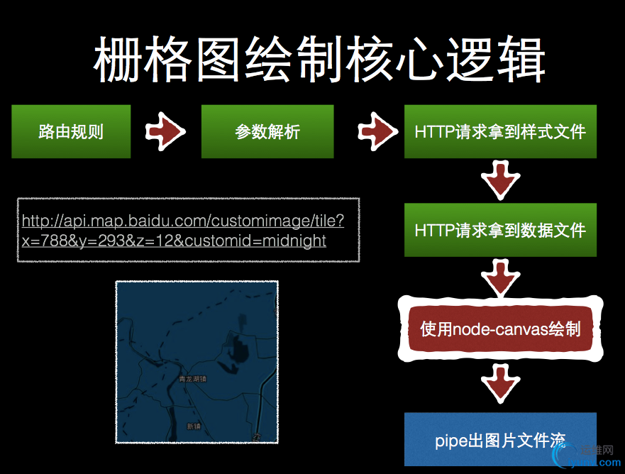

node-canvas绘制底图效果怎么样呢?
  先show一张由node-canvas绘制的底图瓦片吧。
  在线地址:http://api.map.baidu.com/customimage/tile?x=788&y=293&z=12&customid=midnight
  可以看看请求的速度 ,应该是非常快的。
  大图(9个瓦片生成的效果图)
  在线地址:http://api.map.baidu.com/customimage/snap?customid=light

后台绘制的主要逻辑
node-canvas的几个注意点
  • 环境安装困难。
    • 由于依赖多个包,且对版本有各种要求。所以搭建消耗了大量的时间。最好终于搞定。
    • 部署形式,采用的是在线下把全部环境编译好,上线时,全部拷贝即可。
  • 图片资源,换成相对路径。
  • 中文字体安装,需要在linux机器上安装所需要的字体。
