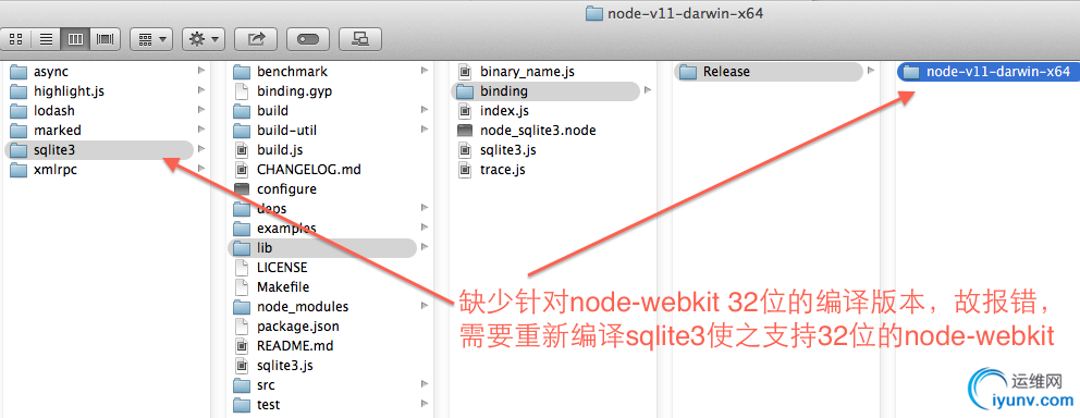

  Uncaught Error: Cannot find module './binding/Release/node-v11-darwin-ia32/node_sqlite3.node'
  这是因为我是用的node-webkit是32位的,而使用npm安装的sqlite3模块是针对node.js的64位版本,如下图所示:
  看了下sqlite3的官方文档,文档中提到,nodejs和node-webkit的ABI不同,需要针对node-webkit重新编译sqlite3。
