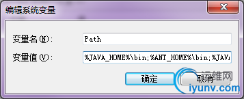

  3、选择“系统变量”中变量名为“Path”的环境变量,双击该变量
  变量名:path
  变量值:;%Android_Home%\build-tools\android-4.4\;%Android_Home%\tools\;%Android_Home%\platform-tools(注意:android-4.4要视情况而定)
  最后结果如图:
  ANDROID_HOME配置如下:
  系统变量Path配置如下:

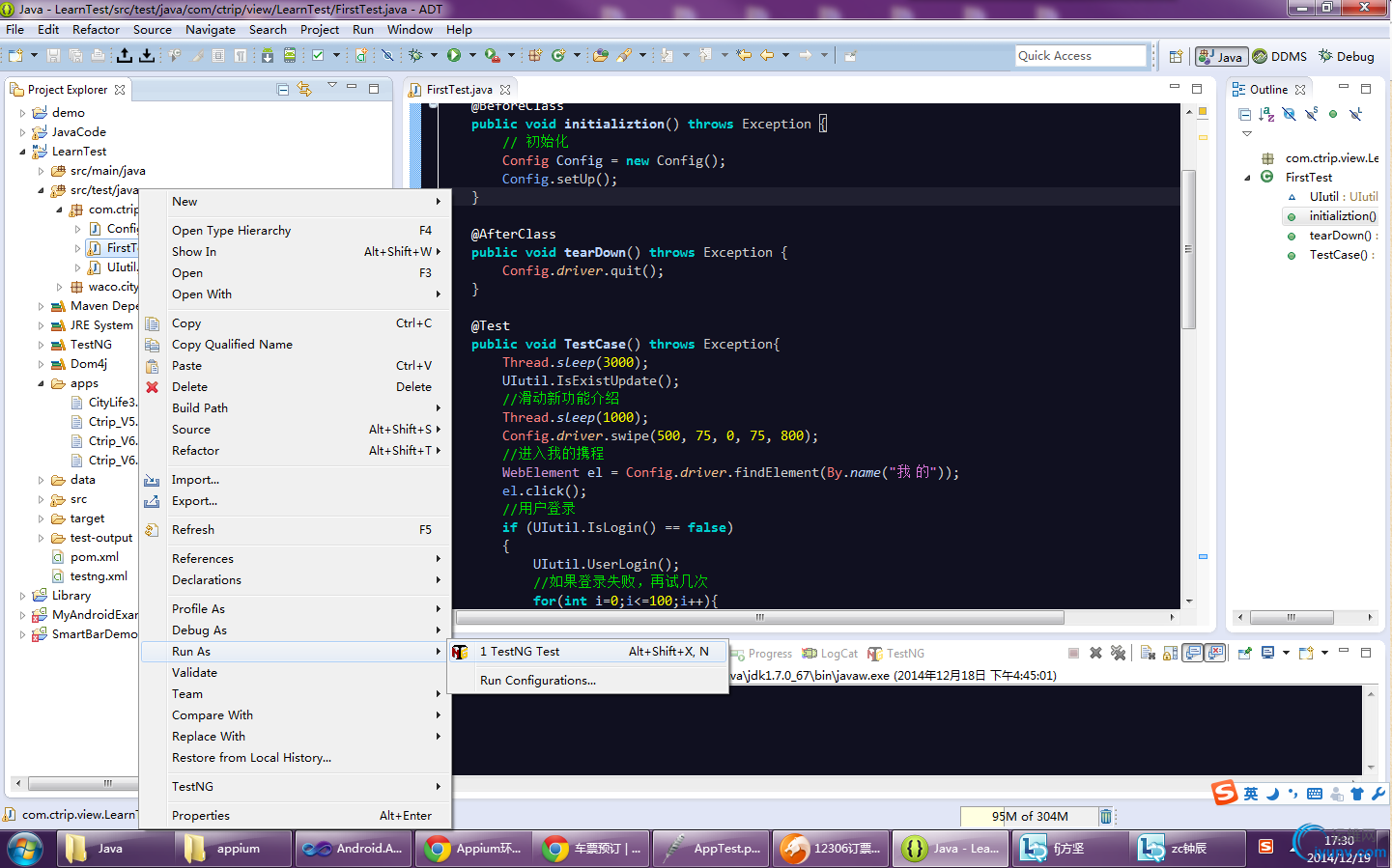

5、Appium简单案例
  自动化测试准备运行前置条件:
  1、Appium已启动且已处于lancuh状态
  2、设备已连接
  如果两个条件都OK,切换至Eclipse编辑器,选中工程文件,右键->Run as即可运行自动化测试
  运行过程中会发现,Appium控制台不断的输出各种信息。
