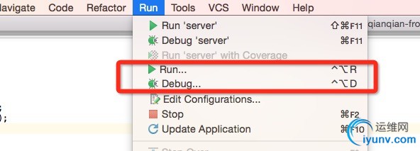

  接下来可进行配置——
  点击“Debug”之后,会看到——

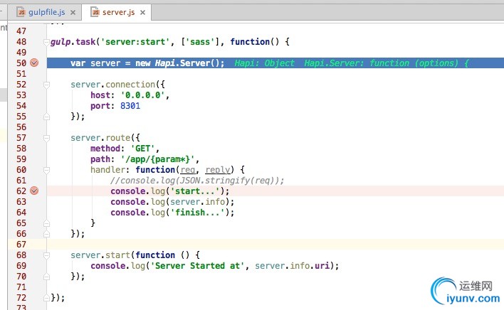

  注意在gulpfile.js内部进行操作,它需要加载所有的任务名称,这样调试才会有效。会看到调试页面如下——
  如上图,我们看见了程序走到50行断点处,承接以上,继续说一下如何调试web应用。
  3.调试web应用
  如上图,我们已完成gulp任务的断点调试的配置(针对非gulp任务的普通node程序,同样如是),当web进行访问时,自然会再对应断点处停下,如——
  也可以看到对应浏览器一直处于加载状态,如下图——
  如果想要对request对象中传递的参数进行查看的话,如——
